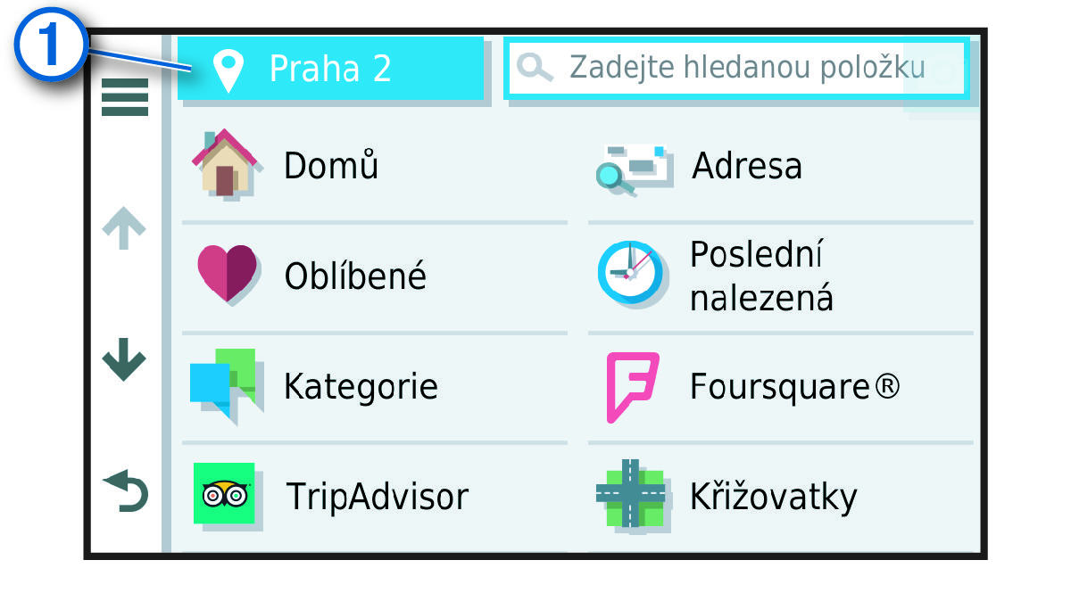

Som standard søger enheden efter positioner i nærheden af din aktuelle position. Du kan også søge i andre områder, f.eks. i nærheden af din destination, i nærheden af en anden by eller langs din aktive rute.
  1. Vælg Søg.
  2. Vælg Søgeområde ved siden af det aktuelle søgeområde Billedforklaring nummer et.
    Knappen for skift søgeområde i menuen Find med en billedforklaring
  3. Vælg et søgeområde.
  4. Følg om nødvendigt vejledningen på skærmen for at vælge en specifik position.
Det valgte søgeområde vises ved siden af Søgeområde. Når du søger efter en position ved hjælp af en af mulighederne i menuen Søg, foreslår enheden først positioner nær dette område.
