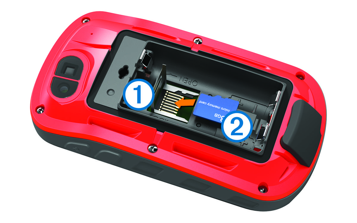

Sie können eine
microSD® Speicherkarte einlegen, um zusätzlichen Speicherplatz oder vorinstallierte Karten zu erhalten.
- Drehen Sie den D-Ring gegen den Uhrzeigersinn, und ziehen Sie ihn nach oben, um die Abdeckung abzunehmen.
- Entfernen Sie die Batterien.
- Schieben Sie im Batteriefach den Speicherkartenhalter
nach links und heben Sie ihn an.
- Legen Sie die Speicherkarte
mit den Goldkontakten nach unten ein.
- Schließen Sie den Speicherkartenhalter.
- Schieben Sie den Speicherkartenhalter nach rechts, um ihn einzurasten.
- Legen Sie die Batterien wieder ein.
- Setzen Sie die Batterieabdeckung wieder auf, und drehen Sie den D-Ring im Uhrzeigersinn.
