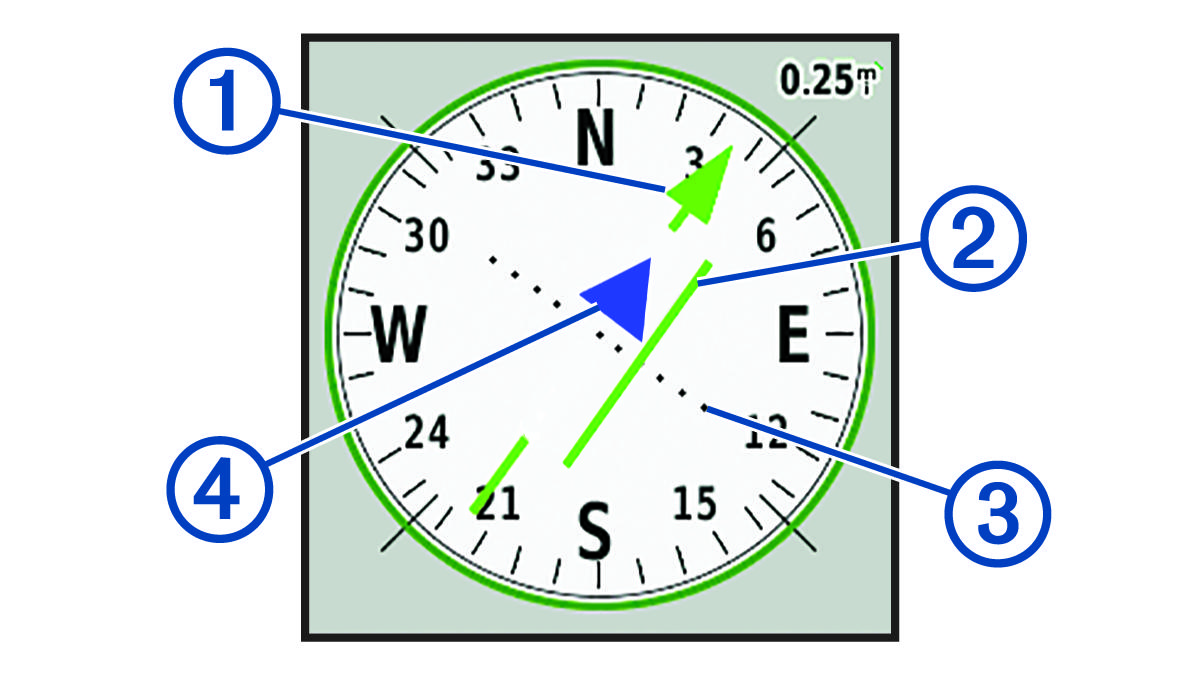

Die Verwendung des Kurszeigers bietet sich vor allem an, wenn Sie in einer geraden Linie zum Ziel navigieren, beispielsweise bei der Navigation auf Gewässern. Er kann Ihnen bei der Navigation zurück zur Kurslinie behilflich sein, falls Sie vom Kurs abkommen, um Hindernisse oder Gefahren zu vermeiden.
Aktivieren Sie den Kurszeiger, indem Sie in der Anwendungsschublade die Option Einrichten > Richtung > Zielfahrt-Linie/Zeiger > Kurs (CDI) wählen.
Screenshot des Kurszeigers mit Beschriftungen
Beschriftung Nummer eins
Kurslinienzeiger. Gibt die Richtung der gewünschten Kurslinie vom Startpunkt zum nächsten Wegpunkt an.
Beschriftung Nummer zwei
Kursablageanzeiger (CDI). Gibt die Position der gewünschten Kurslinie in Relation zur aktuellen Position an. Wenn der Kursablageanzeiger auf den Kurslinienzeiger ausgerichtet ist, folgen Sie dem Kurs.
Beschriftung Nummer drei
Distanz der Kursabweichung. Die Punkte geben die Distanz der Abweichung an. Die Distanz, die jeder Punkt darstellt, wird im Maßstab oben rechts angezeigt.
Beschriftung Nummer vier
To- und From-Anzeige. Gibt an, ob Sie sich in Richtung des nächsten Wegpunkts bewegen oder sich davon entfernen.
