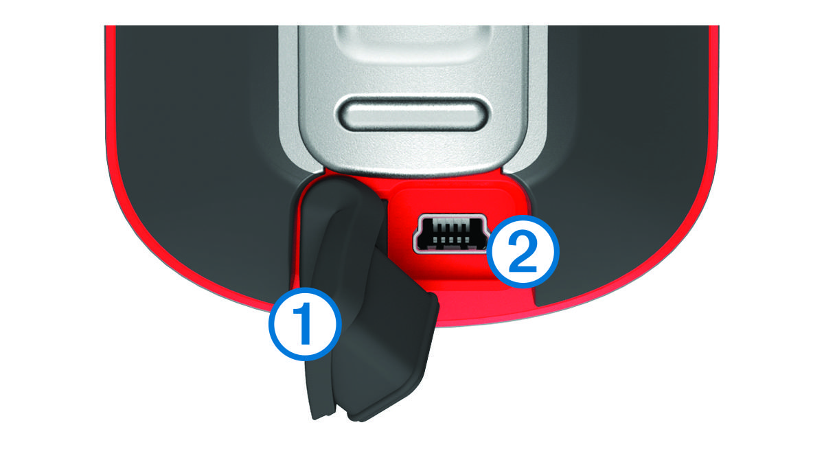

  1. Heben Sie die Schutzkappe Beschriftung Nummer eins über dem USB-Anschluss Beschriftung Nummer zwei an.
    Nahaufnahme des Ladeanschlusses und der Schutzkappe mit Beschriftungen
  2. Stecken Sie das schmale Ende des USB-Kabels in den USB-Anschluss am Gerät.
