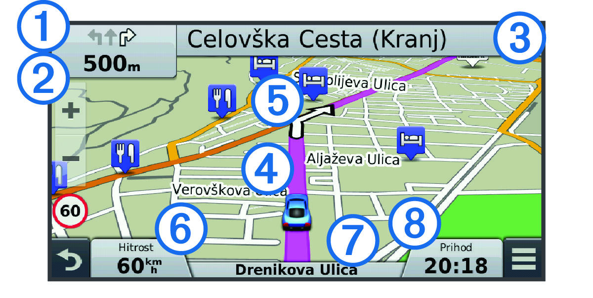

Med potovanjem vas naprava vodi do cilja z glasovnimi pozivi in informacijami na zemljevidu.
Route on the map with callouts
Navodila za naslednji odcep ali izhod ali drugo dejanje se pojavijo na vrhu zemljevida. Simbol Oblaček številka ena označuje vrsto dejanja in vozni pas ali pasove, na katere se razvrstite, če je to mogoče. Naprava prikazuje tudi razdaljo do naslednjega dejanja Oblaček številka dve in ime ulice ali izvoza, ki je povezan s tem dejanjem Oblaček številka tri.
Barvna črta Oblaček številka štiri označuje potek načrtovane poti na zemljevidu. Puščice na zemljevidu Oblaček številka pet označujejo zavoje pred vami. Ko se približate cilju, je ta označen s karirasto zastavo.
Na dnu zemljevida se prikažejo hitrost vozila Oblaček številka šest, cesta, po kateri vozite Oblaček številka sedem, in predvideni čas prihoda Oblaček številka osem. Podatkovno polje s časom prihoda lahko prilagodite tako, da prikazuje druge informacije (Spreminjanje podatkovnih polj na zemljevidu).
Med vožnjo po večjih cestah se lahko prikaže podatkovno polje, ki prikazuje omejitev hitrosti. Ta funkcija ni na voljo na vseh območjih.
