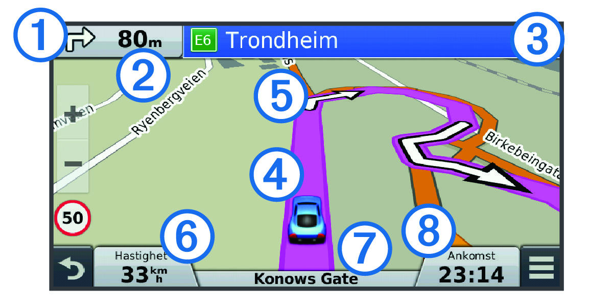

Når du reiser, veileder enheten deg til destinasjonen ved hjelp av talemeldinger og informasjon på kartet.
Route on the map with callouts
Instruksjoner for neste sving eller avkjørsel eller andre handlinger vises øverst på kartet. Symbolet Merknad nummer én viser handlingstypen og kjørefeltet eller kjørefeltene du bør ferdes i, hvis informasjonen er tilgjengelig. Enheten viser også avstanden til neste handling Merknad nummer to og gatenavnet eller avkjørselen knyttet til den handlingen Merknad nummer tre.
En farget linje Merknad nummer fire viser rutens kurs på kartet. Piler på kartet Merknad nummer fem viser kommende svinger. Når du nærmer deg destinasjonen, viser et rutete flagg destinasjonens posisjon.
Kjøretøyets hastighet Merknad nummer seks, veien du kjører på Merknad nummer syv, og beregnet ankomsttid Merknad nummer åtte vises nederst på kartet. Du kan tilpasse datafeltet for ankomsttid til å vise annen informasjon (Endre kartdatafeltet).
Et datafelt som angir fartsgrensen, kan vises når du kjører på hovedveier. Denne funksjonen er ikke tilgjengelig i alle områder.
