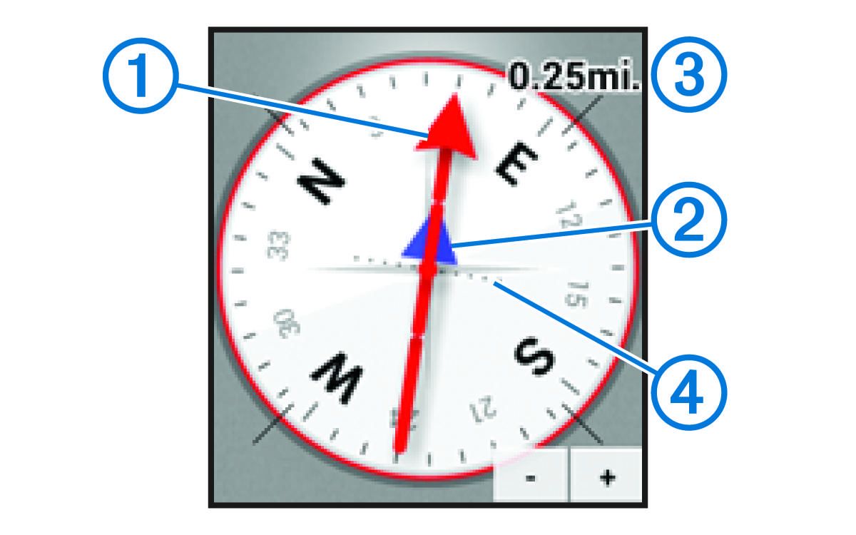

Kurspekaren är mest användbar när du navigerar på vatten eller där det inte finns några stora hinder i din väg. Funktionen kan också hjälpa dig att undvika faror vid sidan av kursen, t.ex. grund och stenar under vattnet.
Om du vill aktivera kurspekaren väljer du från kompassen Konfiguration > Kurs > Go To Line/Pointer > Kurs (CDI).
Course pointer with callouts
Kurspekaren Bildtext nummer ett anger ditt förhållande till en kurslinje som leder till destinationen. Kursavvikelseindikatorn (CDI) Bildtext nummer två ger en indikation om avdrift (åt höger eller vänster) från kursen. Skalan Bildtext nummer tre betecknar avståndet mellan punkterna Bildtext nummer fyra på kursavvikelseindikatorn som talar om för dig hur mycket ur kurs du är.
