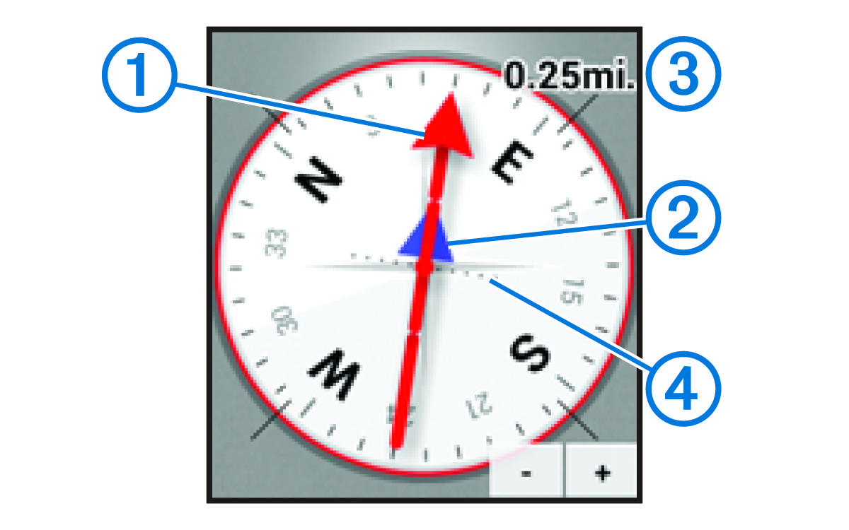

Course pointer with callouts
Kurzor smeri Oblaček številka ena prikazuje smer glede na črto proge, ki vodi do cilja. Prikazovalnik odstopanje od proge (CDI) Oblaček številka dve prikazuje zamik (desno ali levo) od proge. Merilo Oblaček številka tri se nanaša na razdaljo med pikami Oblaček številka štiri na prikazovalniku odstopanja od proge, ki vam pove, kako daleč od proge ste.
