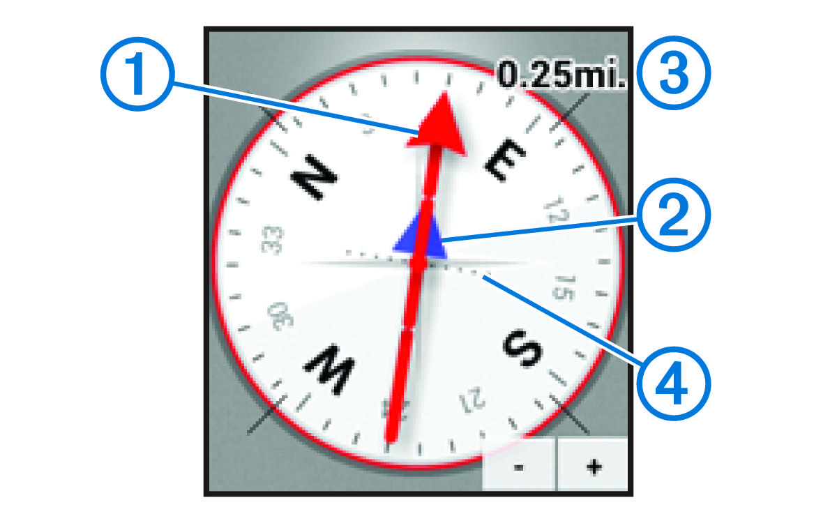

Kursmarkøren er mest nyttig, når du navigerer på vand, eller hvor der ikke er større forhindringer på din rute. Den kan også hjælpe dig med at undgå farer på begge sider af kursen som f.eks. grundt vand eller undervandsklipper.
Du kan aktivere kursmarkør fra kompasset ved at vælge Opsætning > Retning > Linjen Go To/pil > Kurs (CDI).
Course pointer with callouts
Kursmarkøren Billedforklaring nummer et angiver dit forhold til en kurslinje, der fører til destinationen. Indikatoren for afvigelse fra kursen (CDI) Billedforklaring nummer to angiver en indikation af afvigelsen (højre eller venstre) fra kursen. Skalaen Billedforklaring nummer tre refererer til afstanden mellem prikkerne Billedforklaring nummer fire på indikatoren for afvigelse fra kurs, der fortæller dig, hvor meget du afviger fra kursen.
