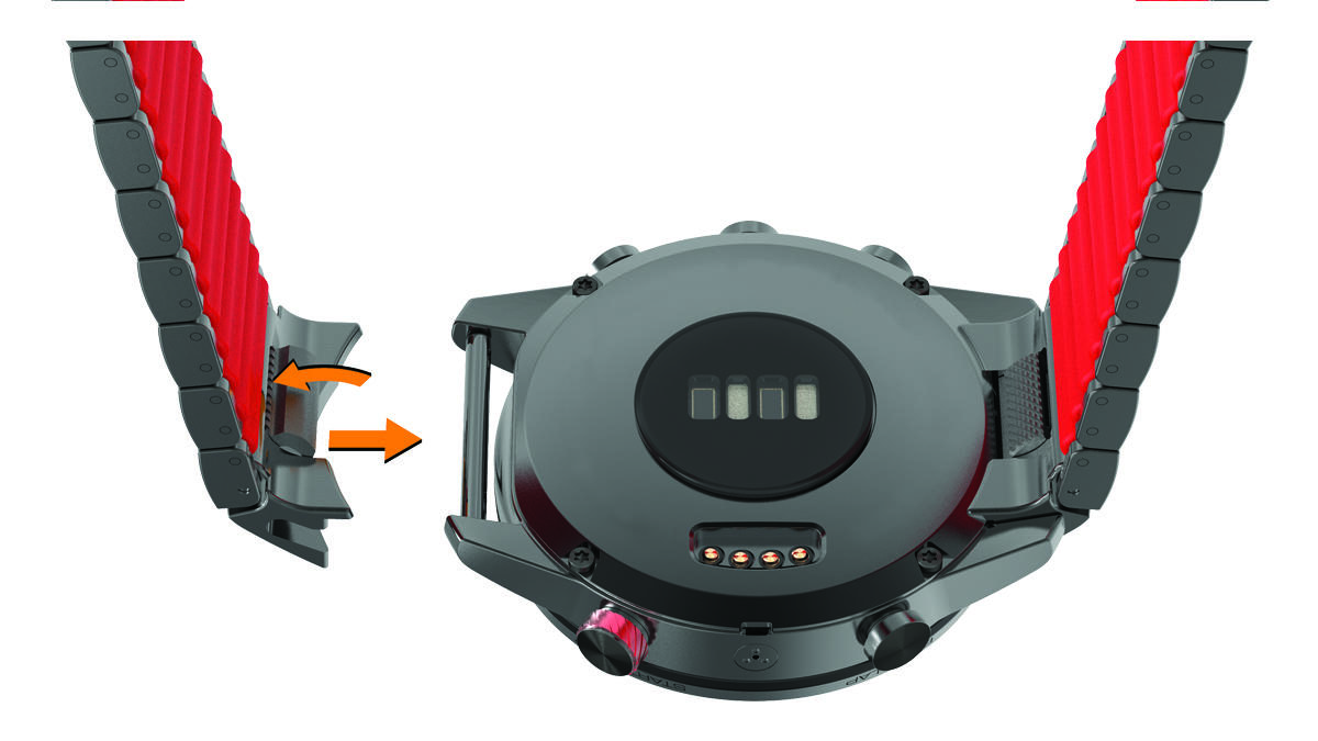

  1. Öffnen Sie durch Ziehen den Verschluss, und entfernen Sie das integrierte QuickFit® Armband von der Uhr.
    Nahaufnahme der Befestigung des Bands

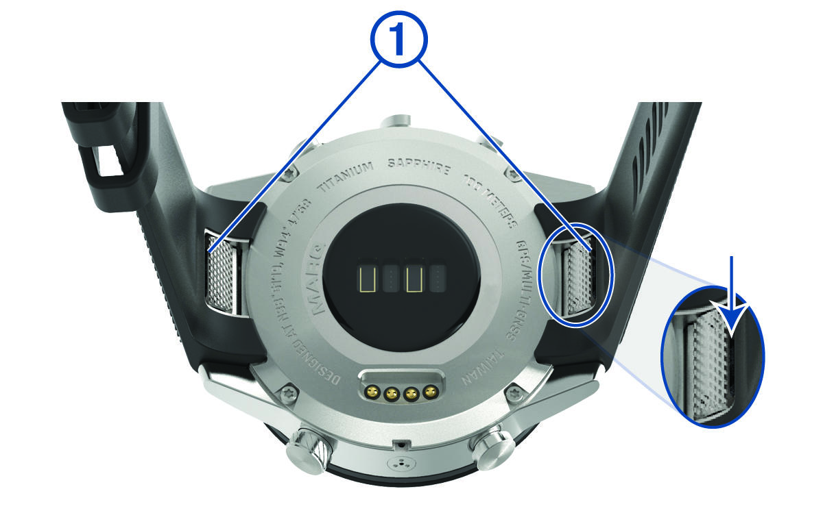

  2. Öffnen Sie durch Ziehen den Verschluss am integrierten Armband, und richten Sie es auf die Uhr aus.
  3. Schließen Sie den Verschluss über dem Stift der Uhr.
    HINWEIS: Stellen Sie sicher, dass das Armband sicher befestigt ist. Zwischen dem Verschluss und dem Armband sollte eine kleine Lücke Beschriftung Nummer eins sein.
    Nahaufnahme der Befestigung des Bands mit Beschriftung
