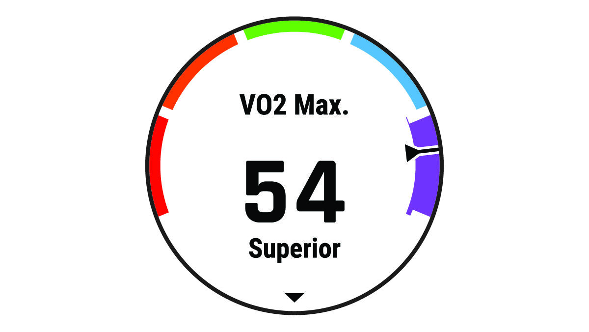

Auf dem Gerät wird die VO2max-Berechnung als Zahl, Beschreibung und als Position in der farbigen Anzeige dargestellt. In Ihrem Garmin Connect™ Konto können Sie weitere Details zur VO2max-Berechnung anzeigen, z. B. die Einstufung des Werts angesichts von Alter und Geschlecht.
Screenshot der VO2max-Anzeige
Violett Lila
Überragend
Blau Blau
Ausgezeichnet
Grün Grün
Gut
Orange Orange
Ausreichend
Rot Rot
Schlecht
