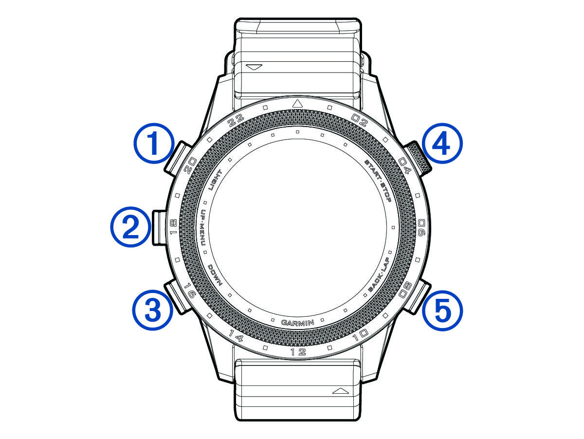

Übersicht
LIGHT | Drücken Sie die Taste, um die Uhr einzuschalten. Zum Ein- oder Ausschalten der Hintergrundbeleuchtung drücken. Halten Sie die Taste gedrückt, um das Steuerungsmenü anzuzeigen. |
UP MENU | Drücken Sie die Taste, um die Widget-Schleife und Menüs zu durchblättern. Halten Sie die Taste gedrückt, um das Menü anzuzeigen. |
DOWN | Drücken Sie die Taste, um die Widget-Schleife und Menüs zu durchblättern. Halten Sie die Taste gedrückt, um die Musikfunktionen anzuzeigen. |
START STOP | Drücken Sie die Taste, um die Aktivitätsliste anzuzeigen und eine Aktivität zu starten oder zu stoppen. Drücken Sie die Taste, um in einem Menü eine Option auszuwählen. Halten Sie die Taste gedrückt, um eine Dualgitter-Position zu speichern. |
BACK LAP | Drücken Sie die Taste, um zur vorherigen Seite zurückzukehren. Drücken Sie die Taste, um eine Runde, eine Erholungspause oder einen Wechsel während einer Multisport-Aktivität aufzuzeichnen. Halten Sie die Taste gedrückt, um von einer beliebigen Seite das Displaydesign anzuzeigen. |
