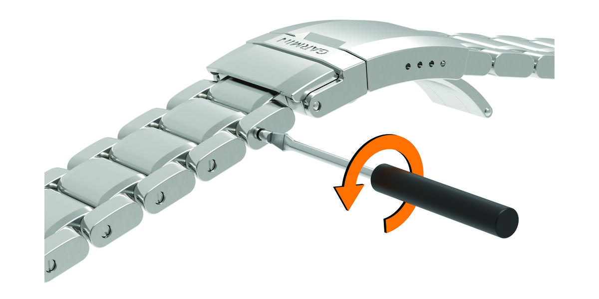

Следует снять равное число звеньев с обеих сторон от застежки.
Благодаря этому часы будет располагаться по центру запястья.

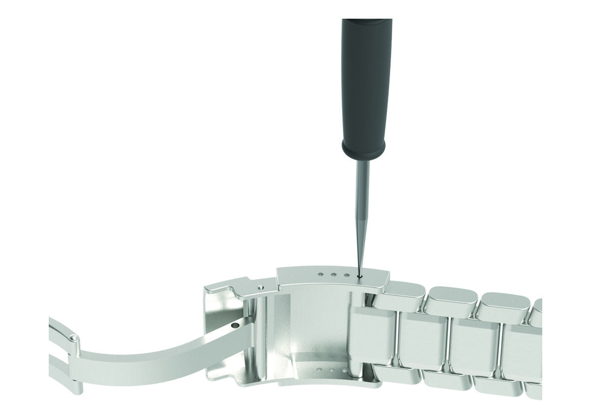

Воспользуйтесь приспособлением для извлечения штырей, чтобы переместить пружинный стержень в застежке для более точной регулировки размера.
При регулировке размера с помощью застежки следует соблюдать осторожность. Пружина стержня находится в сжатом состоянии, при ее распрямлении он может неожиданно выскочить.
