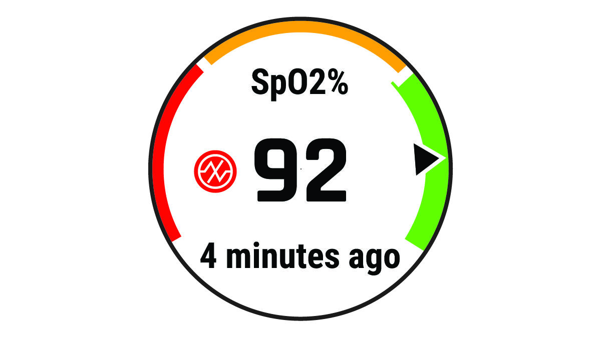

Чтобы просмотреть экран данных SpO2 во время полета, проведите пальцем вверх или вниз по экрану.
Ваши последние показатели отображаются с помощью процента насыщенности крови кислородом и положения на цветной шкале.
Снимок экрана с показаниями пульсоксиметра
ПРИМЕЧАНИЕ: При слишком высокой активности для измерения уровня насыщенности кислородом с помощью устройства на экране вместо показателей появятся черточки. Не двигайтесь в течение 30 секунд, когда устройство считывает показатели насыщенности крови кислородом.
