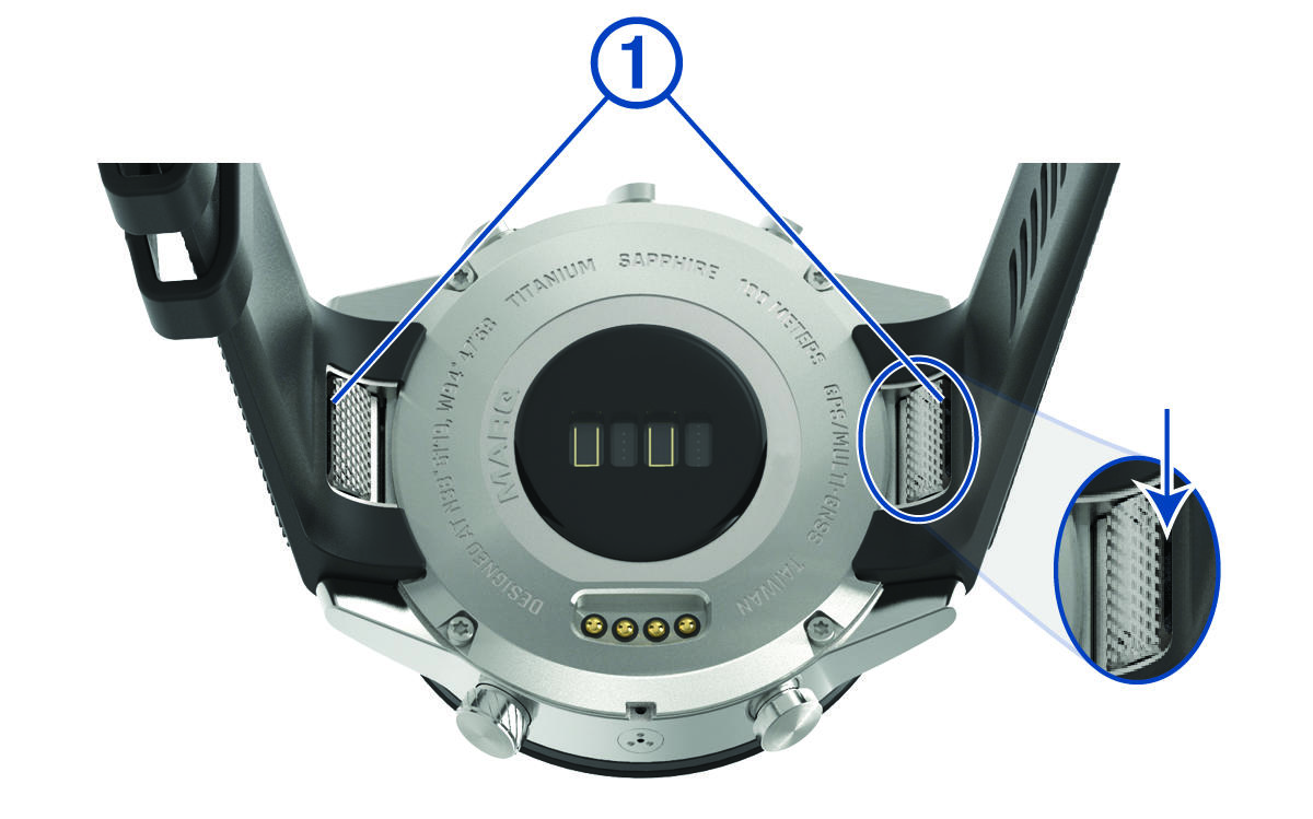

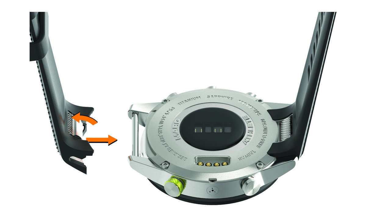

Austauschen integrierter QuickFit Zubehörarmbänder Öffnen Sie durch Ziehen den Verschluss, und entfernen Sie das integrierte QuickFit® Armband von der Uhr. Öffnen Sie durch Ziehen den Verschluss am integrierten Armband, und richten Sie es auf die Uhr aus. Schließen Sie den Verschluss über dem Stift der Uhr. HINWEIS: Stellen Sie sicher, dass das Armband sicher befestigt ist. Zwischen dem Verschluss und dem Armband sollte eine kleine Lücke sein. Übergeordnetes Thema: GerätewartungStartseiteGeräteinformationenGerätewartungAustauschen integrierter QuickFit Zubehörarmbänder
