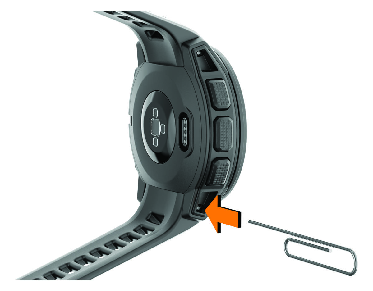

  1. Drücken Sie den Stift der Uhr mit einer Büroklammer ein.
    Uhrenarmbandentriegelung per Büroklammer

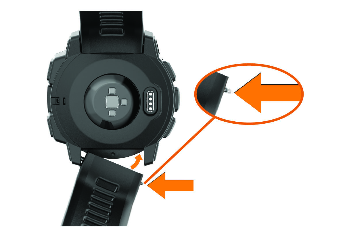

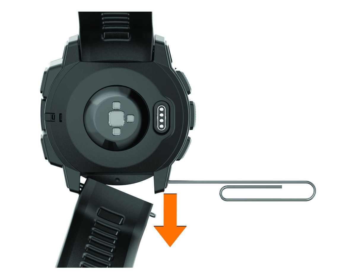

  2. Entfernen Sie das Armband von der Uhr.
    Entfernen des Uhrenarmbands

    • Wenn Sie Instinct Armbänder anbringen, richten Sie eine Seite des neuen Bandes auf die Löcher am Gerät aus, drücken den freigelegten Stift und das Armband ein.
      Austauschen des Uhrenarmbands
      HINWEIS: Vergewissern Sie sich, dass das Armband sicher befestigt ist. Der Stift der Uhr muss auf die Löcher am Gerät ausgerichtet sein.

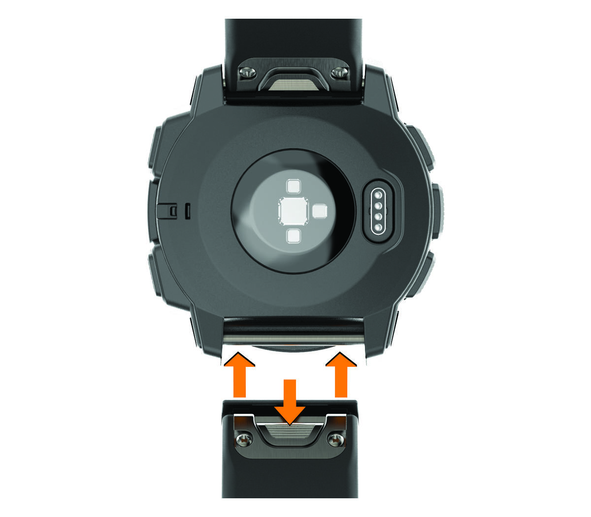

    • Wenn Sie QuickFit 22-Armbänder anbringen, entfernen Sie den Stift der Uhr vom Instinct Armband, ersetzen den Stift am Gerät und drücken das neue Armband ein.
      Austauschen eines QuickFit-Armbands
      HINWEIS: Vergewissern Sie sich, dass das Armband sicher befestigt ist. Die Verriegelung sollte über dem Stift einrasten.
