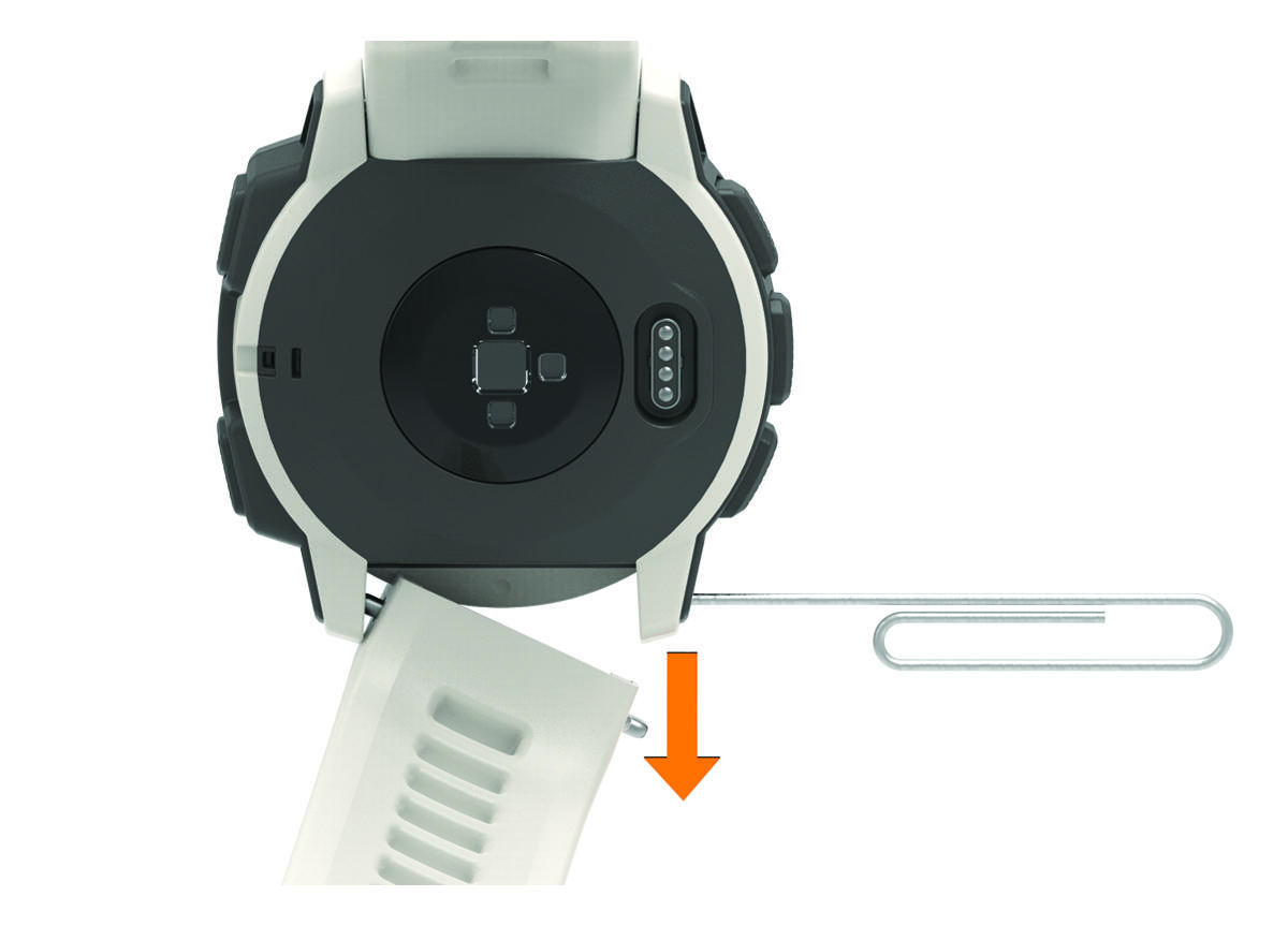

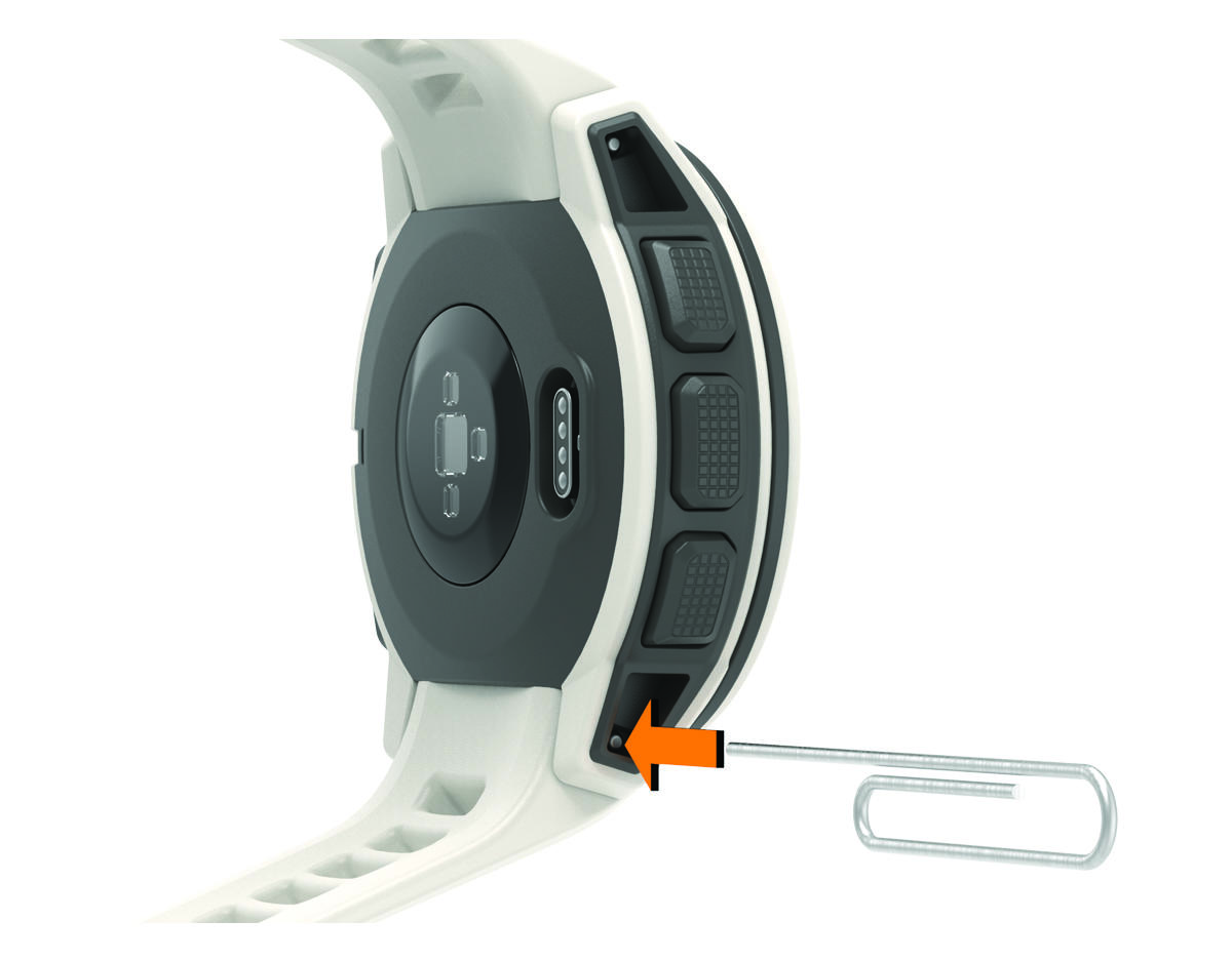

  1. Используйте скрепку, чтобы протолкнуть штырек часов.
    Снятие ремешка часов при помощи скрепки
  2. Снимите ремешок с часов.

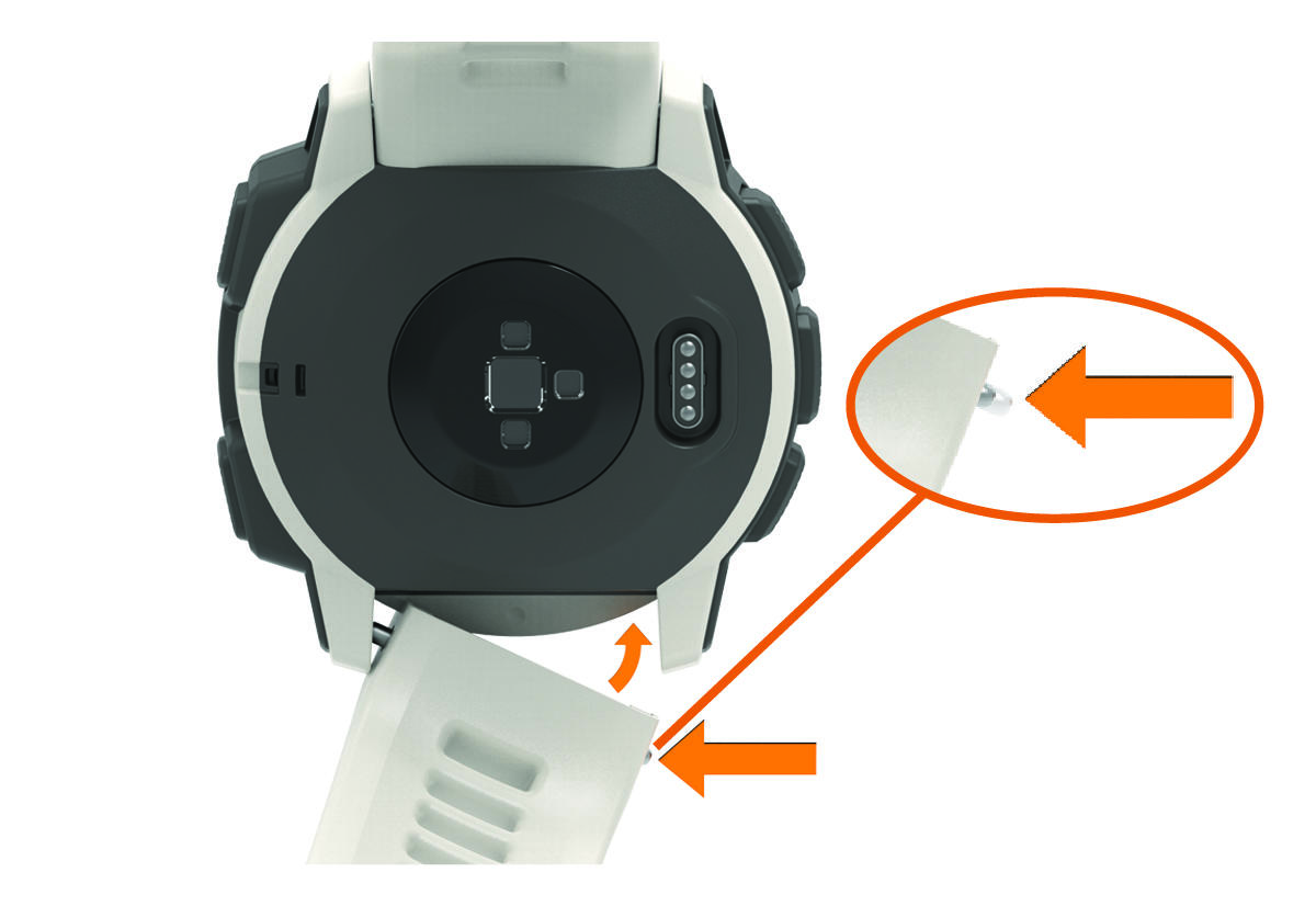

    • Чтобы установить ремешки Instinct, совместите одну сторону нового ремешка с отверстиями на устройстве, нажмите на открытый штырек часов и надавите на ремешок, чтобы он встал на место.
      Замена ремешка часов
      ПРИМЕЧАНИЕ: Убедитесь, что ремешок закреплен надежно. Штырек часов должен входить в отверстия на устройстве.

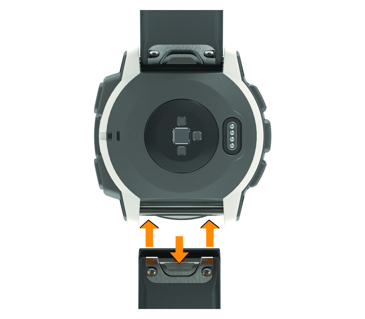

    • Чтобы установить ремешки QuickFit 22, извлеките штырек из ремешка Instinct, замените штырек часов на устройстве и надавите на ремешок, чтобы он встал на место.
      Замена ремешка Quickfit
      ПРИМЕЧАНИЕ: Убедитесь, что ремешок закреплен надежно. Фиксатор должен защелкнуться на штырьке часов.
