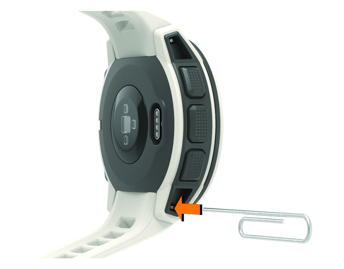

  1. Utilizzare una graffetta per premere il perno dell'orologio.
    Rilascio del cinturino dell'orologio con una graffetta

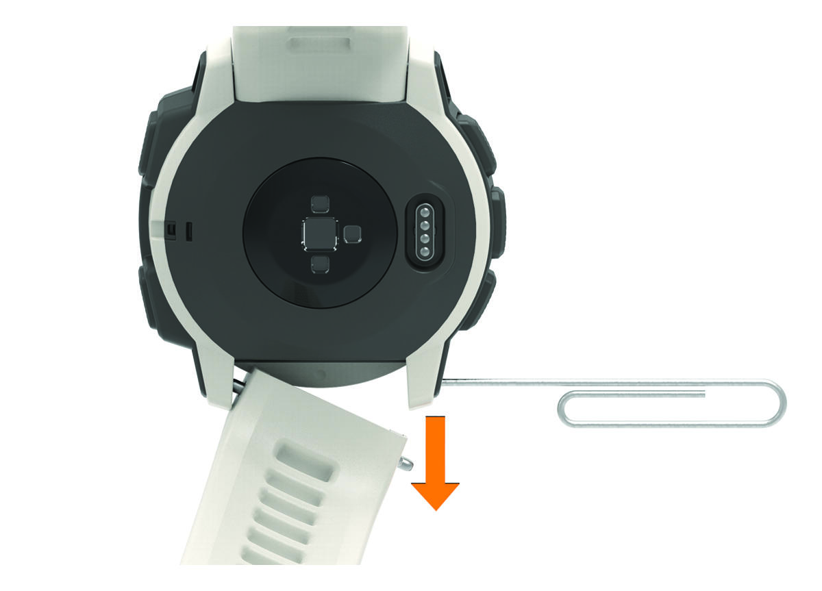

  2. Rimuovere il cinturino dall'orologio.
    Rimozione del cinturino dell'orologio

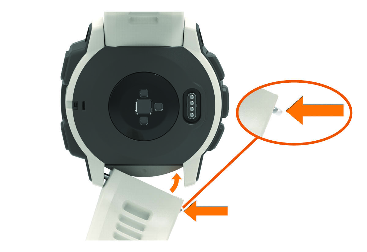

    • Per installare i cinturini Instinct, allineare un lato del nuovo cinturino ai fori sul dispositivo, premere il perno sporgente dell'orologio, quindi premere il cinturino in posizione.
      Sostituzione del cinturino dell'orologio
      NOTA: Verificare che il cinturino sia fissato. Il perno dell'orologio deve essere allineato ai fori sul dispositivo.

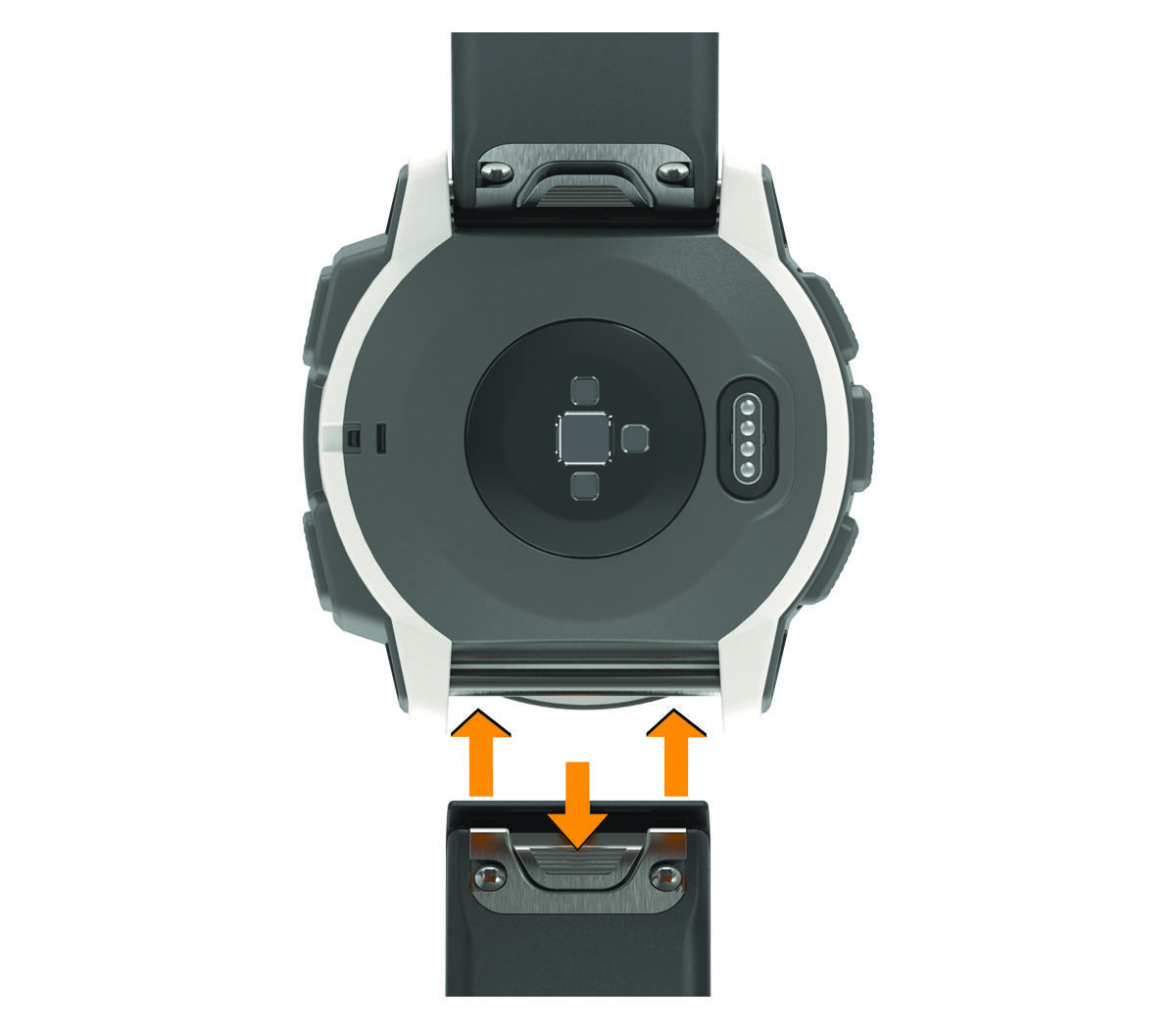

    • Per installare i cinturini QuickFit 22, rimuovere il perno dell'orologio dal cinturino Instinct, riposizionare il perno dell'orologio sul dispositivo e premere il nuovo cinturino in posizione.
      Sostituzione del cinturino Quickfit
      NOTA: Verificare che il cinturino sia fissato. Il fermo dovrà essere fissato al perno dell'orologio.
