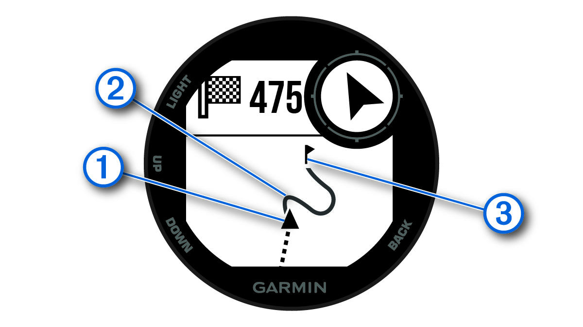

    Obrazovka mapy s popisky
    Na mapě se zobrazí vaše aktuální poloha Popisek číslo jedna, sledovaná trasa Popisek číslo dva a cíl Popisek číslo tři.
