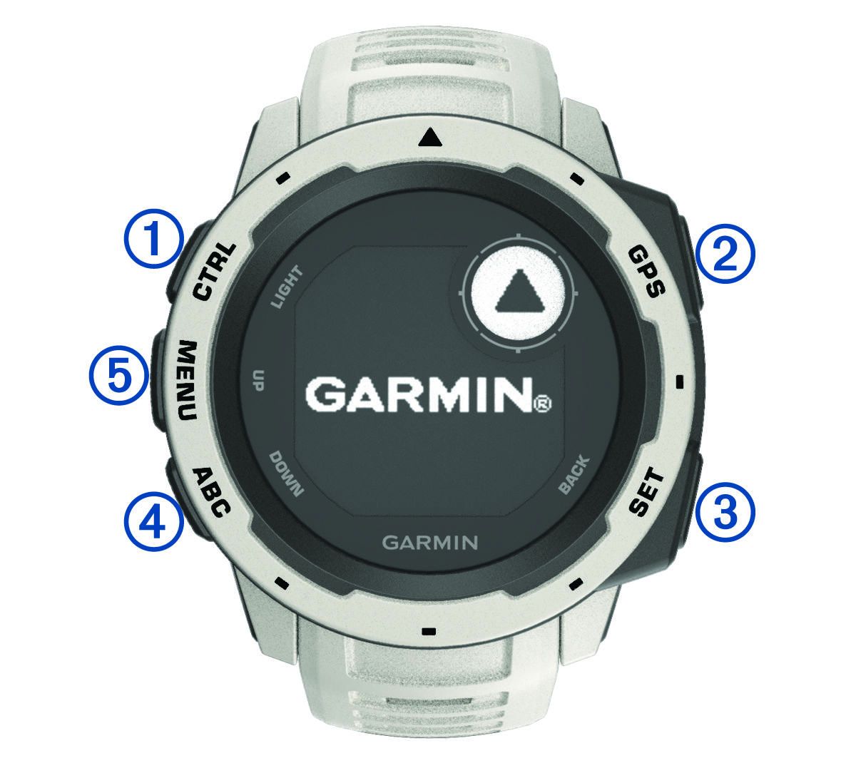

Tlačítka
LIGHT CTRL | Stisknutím tlačítka podsvícení zapnete nebo vypnete. Stisknutím zařízení zapnete. Podržením zobrazíte menu ovládání. |
GPS | Stisknutím si zobrazíte seznam aktivit a aktivitu spustíte či ukončíte. Po stisknutí si můžete vybrat z možností v menu. Přidržením si zobrazíte souřadnice GPS a uložíte si svoji polohu. |
BACK SET | Stisknutím se vrátíte na předchozí obrazovku. Přidržením zobrazíte menu hodinek. |
DOWN ABC | Stisknutím můžete procházet nabídku doplňků a menu. Přidržením si zobrazíte obrazovku výškoměru, barometru a kompasu (ABC). |
UP MENU | Stisknutím můžete procházet nabídku doplňků a menu. Přidržením zobrazíte hlavní menu. |
