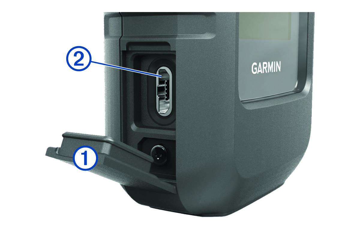

  1. Heben Sie die Schutzkappe 1 an.
    Close-up view of the charging port and weather cap with callouts
  2. Schließen Sie den kleinen Stecker des Netzkabels an den USB-Anschluss 2 am Gerät an.
  3. Schließen Sie das andere Ende des Netzkabels an eine entsprechende Stromquelle an.
  4. Laden Sie das Gerät vollständig auf.
