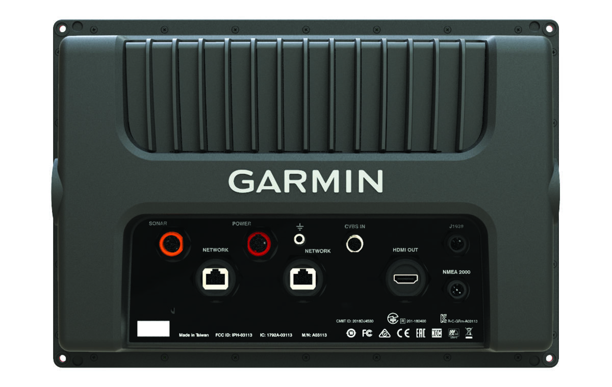

GPSMAP 12x2 Plus 接口视图
接口和位置会因型号而异。
| SONAR | 12 针换能器(并非在所有型号上都提供) |
| POWER | 电源和 NMEA® 0183 网络 |
| 接地螺丝 |
| CVBS IN | 复合视频输入 |
| J1939 | 发动机或 J1939 网络 |
| ETHERNET | Garmin® 海事网络 |
| HDMI OUT | HDMI® 视频输出 |
| NMEA 2000 | NMEA 2000® 网络 |
