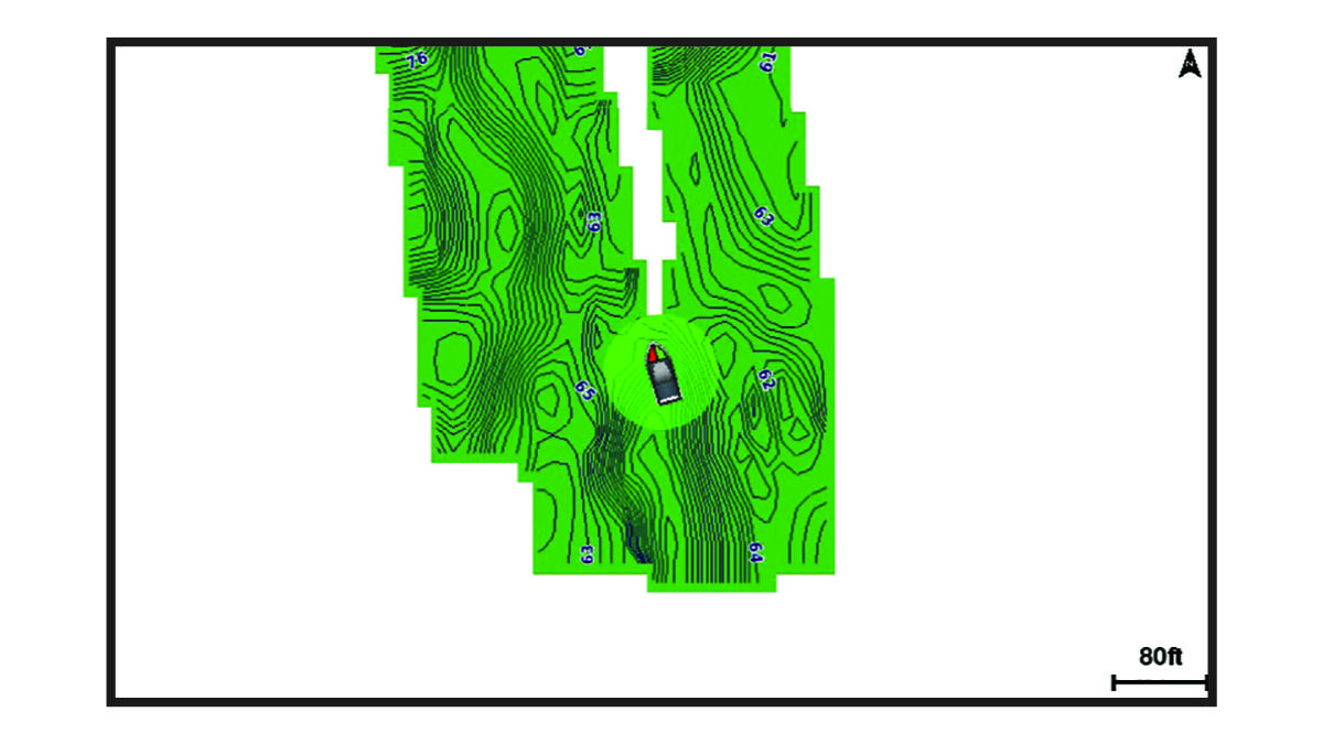

Garmin Quickdraw Contours 记录数据时,一个彩色圆圈围绕着船只图标。 这个圆圈代表了每次扫描的地图上的近似区域。
![带生成等深线的海图](../Shared/GUID-EA9C1C67-C419-422B-BBF5-6981845B2EC6-high.jpg)
绿色圆圈指示良好的深度和 GPS 位置,以及低于 16 km/h (10 mph) 的速度。 黄色圆圈指示良好的深度和 GPS 位置,以及 16 和 32 km/h(10 和 20 mph)之间的速度。 红色圆圈指示较差的深度或 GPS 位置,以及高于 32 km/h (20 mph) 的速度。
