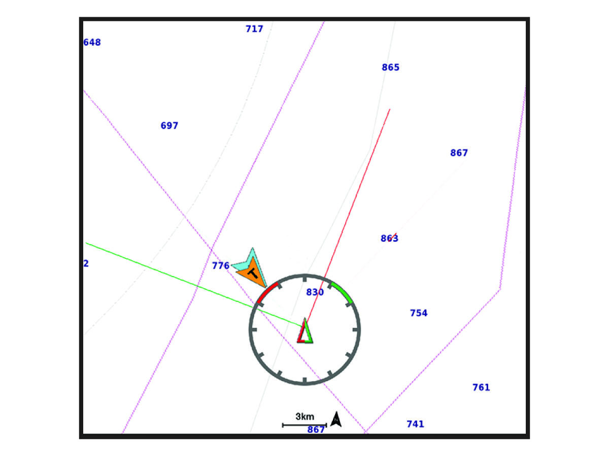

方位线设置
要使用方位线功能,您必须将风力传感器连接至海图仪。
当处于航行模式时 (设置船只类型) 时,您可以在导航图上显示方位线。在竞赛时,方位线非常有用。
在导航图上,选择 。
- 航向角
可让您选择设备计算方位线的方式。实际参数选项会使用风力传感器测量到的风向角来计算方位线。手动选项会使用手动输入的迎风角度和背风角度来计算方位线。极地表 选项根据导入的极表数据 (手动导入极表) 计算方位线。
- 迎风角
允许根据迎风航行角度设置方位线。
- 下风角
允许根据背风航行角度设置方位线。
- 潮汐纠正
根据潮汐纠正方位线。
- 方位线滤波
根据输入的时间间隔筛选方位线数据。对于筛掉船只部分航向或真风向角度变化的平滑方位线,输入较高的数值。对于显示船只航向或真风向角度变化较高灵敏度的方位线,输入较低的数值。
