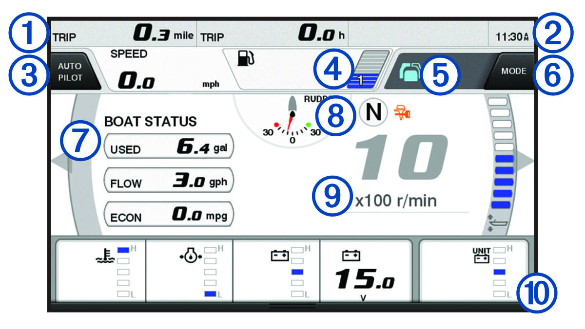

선박 > YAMAHA를 선택하여 Yamaha® 엔진 게이지를 봅니다. 이 화면은 엔진 네트워크 및 스로틀 컨트롤러에 따라 다릅니다.
설명선이 있는 엔진 게이지 화면
콜아웃 number one
데이터 필드
데이터를 교체하려면 길게 누릅니다.
콜아웃 number two
현재 시간
이동 구간 데이터를 보려면 길게 누릅니다.
콜아웃 number three
자동조종장치 바를 켜고 끄도록 선택합니다(Helm Master® EX).
조이스틱 버튼 설정 지점 기능을 설정합니다(Helm Master).
콜아웃 number four
탱크 레벨 정보
자세한 탱크 레벨 센서 정보를 보려면 탱크를 길게 누릅니다.
콜아웃 number five
상태 아이콘
GPS 신호 강도(Helm Master)
콜아웃 number six
지점 정박(Helm Master/Helm Master EX)을 설정하려면 선택합니다.
트롤링 속도(Helm Master/Helm Master EX/기계식 RC/디지털 전자식 RC (6X6/6X7))를 설정하도록 선택합니다.
콜아웃 number seven
데이터 필드
데이터를 교체하려면 길게 누릅니다.
콜아웃 number eight
변속 위치
콜아웃 number nine
회전계 및 트림 각도
배경을 변경하려면 길게 누릅니다.
콜아웃 number ten
엔진 정보
데이터를 교체하고 게이지 형태를 변경하려면 길게 누릅니다.
