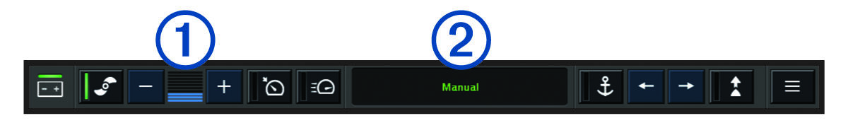

El panel de control del motor eléctrico de arrastre permite controlar un motor eléctrico de arrastre Force® y ver su estado.
Selecciona un elemento para activarlo. El botón se iluminará cuando se haya seleccionado. Vuelve a seleccionar el elemento para desactivarlo.
![Panel del motor eléctrico con anotaciones](../Shared/GUID-63A451BC-A10A-429A-804F-7C831F6431D2-high.jpg)
| Estado de la batería del motor eléctrico de arrastre. |
| Permite encender y apagar la hélice. |
| Reduce la velocidad. |
| Indicador de velocidad. |
| Aumenta la velocidad. |
| Activar y mantiene el control de crucero a la velocidad GPS actual. |
| Activa la velocidad máxima de la hélice. |
| Estado del motor eléctrico de arrastre. |
| Activa el bloqueo de ancla, que utiliza el motor eléctrico de arrastre para mantener la posición. |
| Gira el motor eléctrico de arrastre. En el modo bloqueo de ancla, mueve la posición del bloqueo de ancla hacia delante, hacia atrás, hacia la izquierda o hacia la derecha. |
| Activa el control de rumbo (establecer y mantener el rumbo actual). Cuando el motor eléctrico de arrastre está en modo control de rumbo, aparece una barra de piloto automático en el panel del motor eléctrico de arrastre. |
| Abre la configuración del motor eléctrico de arrastre. |
