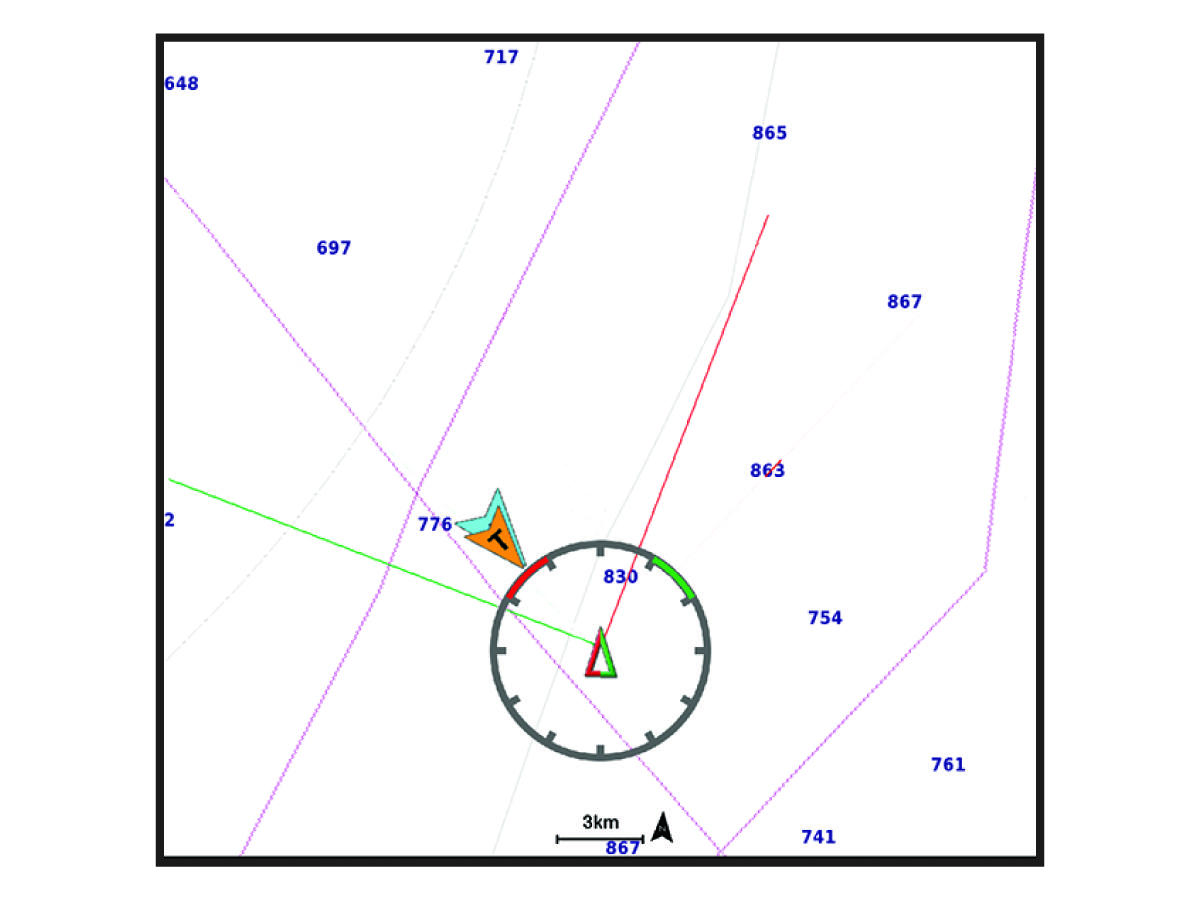

Configurar laylines
Para utilizar las funciones de laylines, debes conectar un sensor de viento al plotter.
En el modo de vela ( (Configurar el tipo de embarcación)), puedes mostrar laylines en la carta de navegación. Los laylines pueden ser de gran ayuda en las regatas.
En la carta de navegación, selecciona .
- Pantalla
establece cómo aparecen los laylines y la embarcación en la carta. Además, ajusta la longitud de los laylines.
- Ángulo naveg.
te permite seleccionar la forma en la que el dispositivo calcula los laylines. La opción Real calcula los laylines utilizando el ángulo del viento que mide el sensor del viento. La opción Manual calcula los laylines utilizando los ángulos de barlovento y de sotavento introducidos manualmente.
- Ángulo barlov.
te permite establecer un layline en función del ángulo de navegación a barlovento.
- Áng. sotavento
te permite establecer un layline en función del ángulo de navegación a sotavento.
- Correc. marea
corrige los laylines en función de la marea.
- Filtro del layline
filtra los datos de laylines en función del intervalo de tiempo introducido. Para un layline más fluido que filtre algunos de los cambios en el rumbo de la embarcación o el ángulo del viento real, introduce un número superior. Para laylines que muestren una mayor sensibilidad a los cambios en el rumbo de la embarcación o el ángulo del viento real, introduce un número más bajo.
