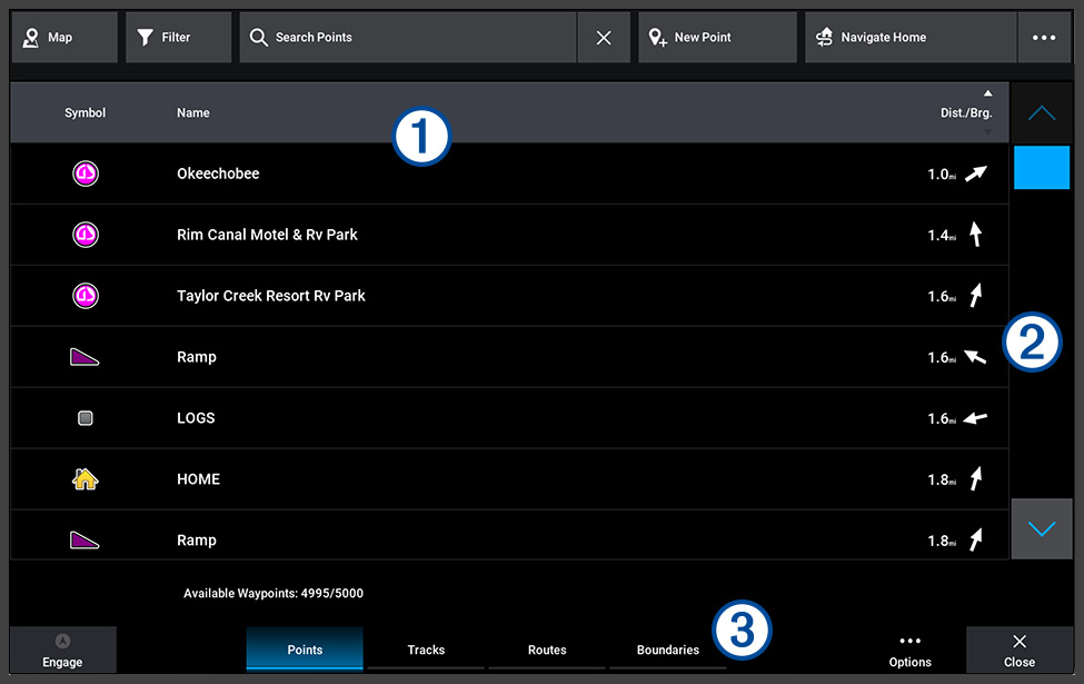

Этот экран позволяет быстро переходить ко всем навигационным и персональным данным из одного места, например к пунктам назначения на карте, маршрутным точкам, маршрутам, трекам и границам.
Для перехода к экрану навигационных данных в любой момент выберите Куда? в строке меню.
Экран данных навигации с обозначениями

1
Выводит на экран карту или список элементов, доступных для просмотра, редактирования и установки в качестве пункта назначения навигации, если применимо. Вы можете выбрать метки в строке заголовка, такие как Имя или Длина, чтобы выполнить сортировку по соответствующему столбцу.
2
Прокрутка списка элементов.
3
Выбор категории элементов для отображения в виде списка или на карте. Параметры, доступные в верхней части экрана Куда?, зависят от выбранной категории.
