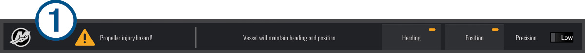

Строка Mercury Skyhook с обозначениями
1
Информация о текущем статусе цифрового якоря Skyhook и какие-либо предупреждающие сообщения.
Курс
Когда эта функция включена, судно пытается сохранить курс, но положение может измениться.
Координаты
Когда эта функция включена, судно пытается сохранить положение, но курс может измениться.
Точность
Переключение уровня точности, с которым система поддерживает положение или курс.
