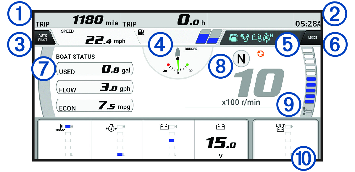

Экран датчиков двигателя с обозначениями
1
Поля данных судна
Удерживайте, чтобы заменить данные.
2
Текущее время
Удерживайте, чтобы просмотреть данные о маршруте.
3
Выберите, чтобы включить или отключить отображение строки автопилота (Helm Master® EX).
Выберите, чтобы задать кнопке джойстика функции определения точки (Helm Master и Helm Master EX).
4
Информация об уровне топлива в баке или информация об уровне заряда аккумулятора
Удерживайте пиктограмму бака или аккумулятора, чтобы просмотреть подробную информацию датчика уровня топлива в баке или уровня заряда аккумулятора.
5
Значки состояния:
  • Синий: индикаторы работы двигателя или мотора
  • Оранжевый: информация о статусе или состоянии двигателя или мотора
  • Красный: предупреждения о состоянии двигателя или мотора и важные уведомления
Уровень сигнала GPS (Helm Master)
6
Выберите, чтобы задать параметры для точки рыбалки (Helm Master/Helm Master EX).
Выберите, чтобы задать скорость троллинга (Helm Master/Helm Master EX/механический пульт ДУ/цифровой пульт ДУ (6X6/6X7)).
7
Поля данных судна
8
Индикатор положения передачи
Об/мин двигателя
9
Тахометр и угол дифферента
Удерживайте, чтобы изменить фон.
10
Поля данных двигателя, мотора и судна
Удерживайте, чтобы заменить данные и изменить внешний вид панели показателей датчиков.
