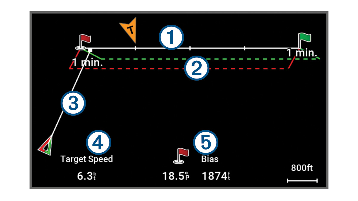

Eksempel på startlinje med merknader
Ikon for startlinjeflagg
Babord-og styrbordpunkter på startlinjen.
Ikon for skjev startlinje
Punkt for skjev startlinje. Se 5 nedenfor.
1
Startlinjeindikator. Denne linjen er definert av babord- og styrbordpunktene du spesifiserer.
2
Babord og styrbord kurslinjer.
De heltrukne linjene viser kurslinjene i forhold til hvert startpunkt.
3
Beregningslinje. Dette vises etter at du har definert babord- og styrbordnålene, målhastigheten og -tiden, og du starter tidtakeren for kappseiling.
Sluttpunktet og -fargen for beregningslinjen indikerer hvor båten vil være når tidtakeren utløper, basert på båtens gjeldende hastighet.
  • Når endepunktet er før startlinjen, er linjen hvit. Dette indikerer at båten må øke hastigheten for å komme til startlinjen innen tiden.
  • Når endepunktet er forbi startlinjen, er linjen rød. Dette indikerer at båten må redusere hastigheten for å unngå straff for å nå startlinjen før tidtakeren utløper.
  • Når endepunktet er på startlinjen, er linjen hvit. Dette indikerer at båten beveger seg med optimal hastighet for å nå startlinjen idet tidtakeren utløper.
4
Ønsket hastighet når du krysser startlinjen eller Målhastighet fra polardiagrammet.
5
Informasjon om startlinjeforskyvning. Dette indikerer hvilken ende av startlinjen, babord eller styrbord, du bør prøve å sikte deg inn på når du nærmer deg, slik at du kan krysse startlinjen med raskest hastighet basert på nåværende vind og andre forhold.
