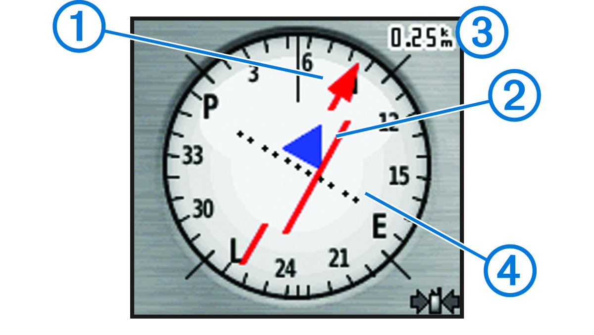

Suuntaosoittimesta on eniten hyötyä, kun navigoit vesillä tai paikassa, jossa reitillä ei ole suuria esteitä. Sen avulla voit myös välttää reitin lähellä olevia vaaroja, kuten matalikkoja tai vedenalaisia kareja.
Ota suuntaosoitin käyttöön valitsemalla kompassissa MENU > Määritä kulkusuunta > Viiva määränpäähän/osoitin > Suunta (CDI).
Reittiosoitin ja numerot
Suuntaosoitin Numero yksi näyttää sijaintisi suhteessa reittiviivaan, joka johtaa määränpäähän. Kurssilta poikkeamisosoitin (CDI) Numero kaksi näyttää, miten paljon olet ajautunut reitiltä (oikealle tai vasemmalle). Mittakaava Numero kolme viittaa kurssilta poikkeamisosoittimen pisteiden Numero neljä väliseen etäisyyteen.
