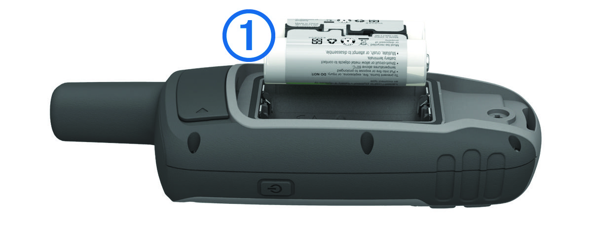

  1. Gira la anilla en el sentido contrario a las agujas del reloj y tira de ella para extraer la tapa.
  2. Localiza la batería Anotación número uno.
    Dispositivo con la tapa posterior retirada y batería con una anotación
  3. Introduce la batería teniendo en cuenta la polaridad adecuada.
  4. Presiona la batería suavemente hacia abajo para que encaje.
  5. Vuelve a colocar la tapa de la batería y gira la anilla en el sentido de las agujas del reloj.
