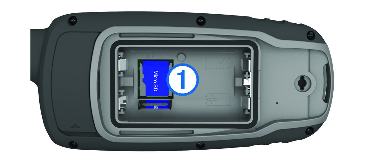

Sie können eine microSD® Speicherkarte mit bis zu 32 GB in das Handgerät einlegen, um zusätzlichen Speicherplatz oder vorinstallierte Karten zu erhalten.
  1. Drehen Sie den D-Ring gegen den Uhrzeigersinn, und ziehen Sie ihn nach oben, um die Abdeckung abzunehmen.
  2. Entfernen Sie die Batterien.
  3. Schieben Sie den Speicherkartenhalter Beschriftung Nummer eins in Richtung Symbol für "Entsperrt", und heben Sie ihn an.
  4. Legen Sie die Speicherkarte mit den Goldkontakten nach unten ein.
    Speicherkartensteckplatz mit Beschriftung
  5. Schließen Sie den Speicherkartenhalter.
  6. Schieben Sie den Speicherkartenhalter in Richtung Symbol für "Gesperrt", um ihn einzurasten.
  7. Setzen Sie die Batterien und die Abdeckung wieder auf.
