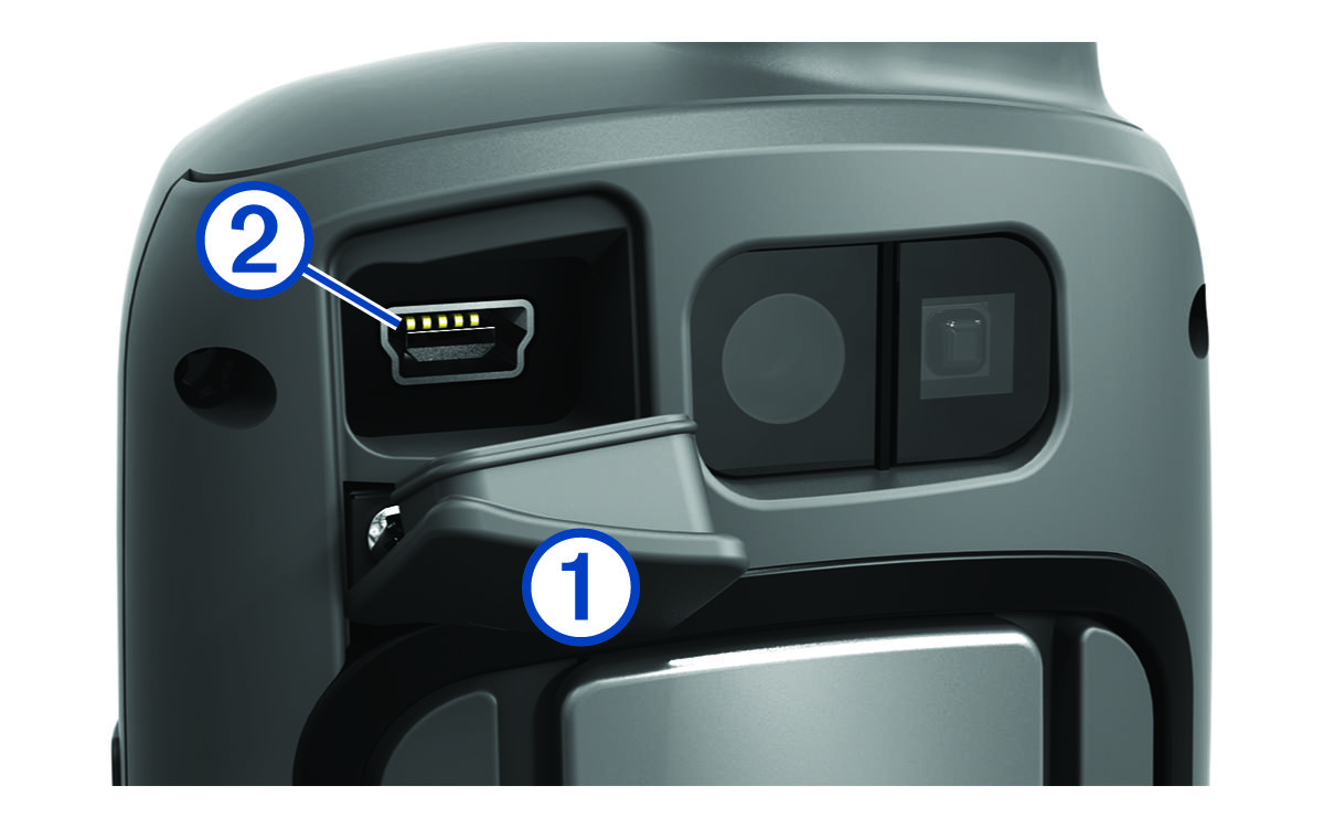

  1. Heben Sie die Schutzkappe Beschriftung Nummer eins über dem Mini-USB-Anschluss Beschriftung Nummer zwei an.
    Schutzkappe und USB-Anschluss mit Beschriftungen
  2. Stecken Sie das schmale Ende des USB-Kabels in den Mini-USB-Anschluss.
  3. Schließen Sie den USB-Stecker des Kabels an ein Netzteil oder an einen USB-Anschluss am Computer an.
  4. Schließen Sie bei Bedarf das Netzteil an eine Steckdose an.
    Wenn Sie das Gerät an eine Stromquelle anschließen, schaltet es sich ein.
