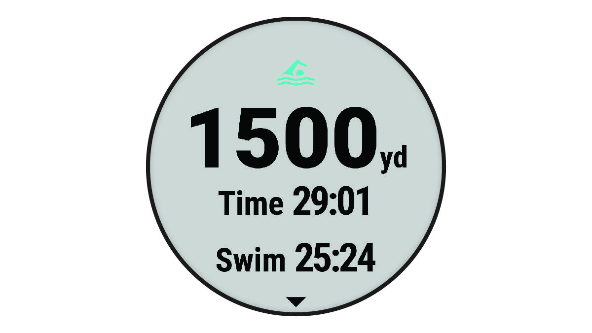

  1. Saat görünümünde START > Hvz Yüzme öğesini seçin.
  2. Havuz boyutunu seçin veya özel bir boyut girin.
  3. START öğesini seçin.
  4. Yüzmeye başlayın.
    Yüzme verilerini içeren etkinlik süreölçeri
    Cihaz otomatik olarak yüzme aralıklarını ve uzunluklarını kaydeder.

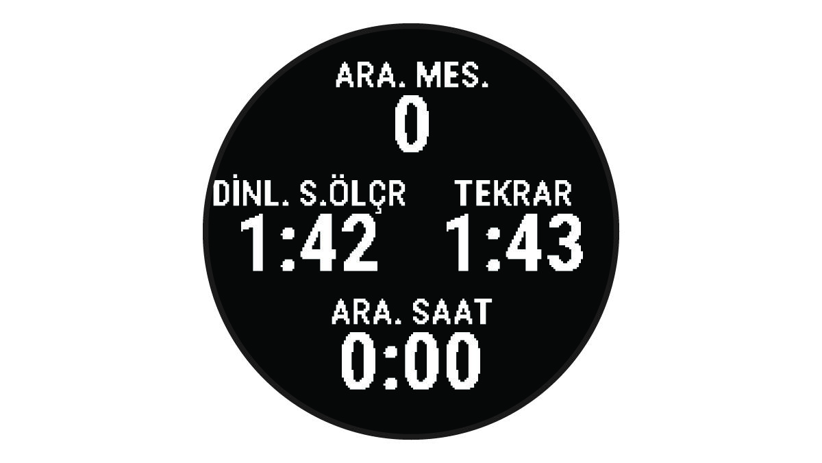

  5. Dinleniyorsanız dinlenme aralığı oluşturmak için LAP düğmesini seçin.
    Ekran siyah arka planda beyaz yazılara döner ve dinlenme ekranı görünür.
    Dinlenme ekranını içeren etkinlik süreölçeri
  6. Dinlenirken yüzmeye devam etmek ve yeni bir yüzme aralığı oluşturmak için LAP düğmesini seçin.
    NOT: Otomatik dinlenme özelliğini kullanarak cihazın otomatik olarak dinlenme aralıkları oluşturmasını sağlayabilirsiniz (Otomatik Dinlenme).

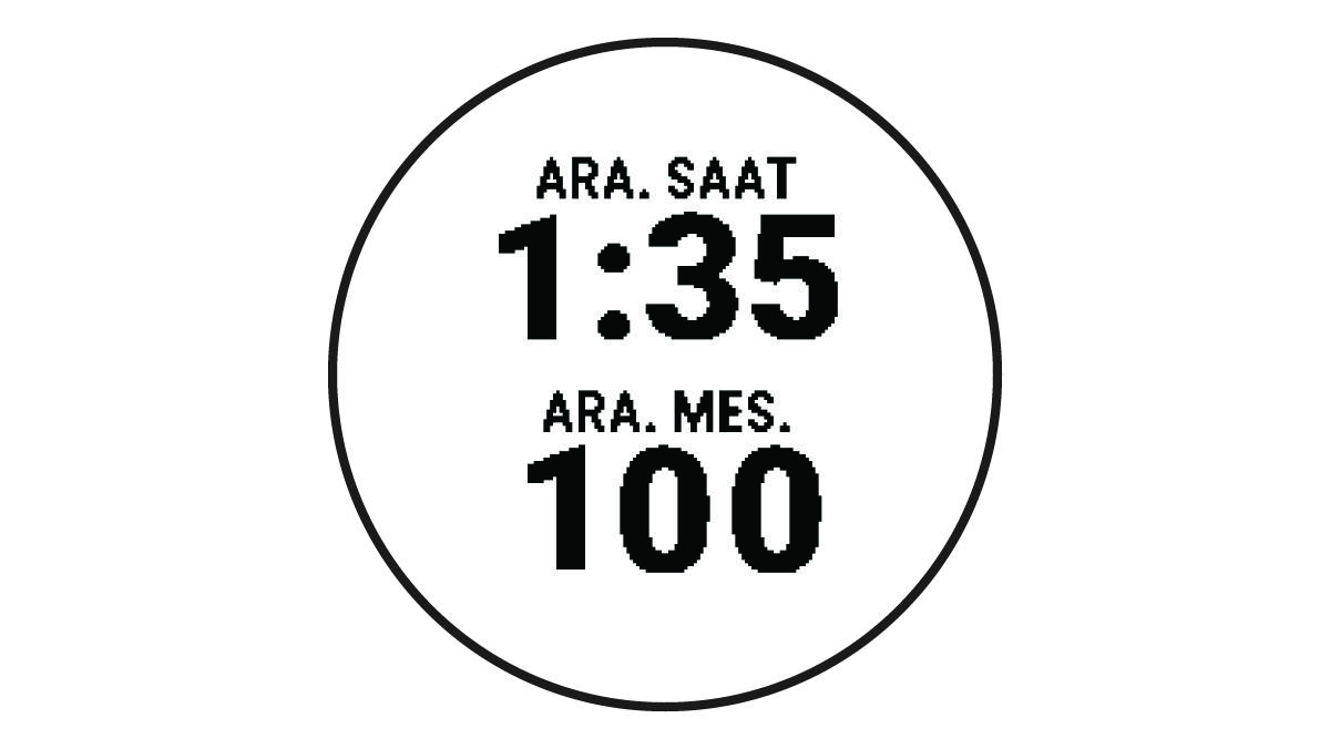

  8. Yüzmeyi bitirdikten sonra etkinlik süreölçerini durdurmak için STOP düğmesini seçin.
  9. Bir seçenek belirleyin:
    • Etkinlik zamanlayıcısını yeniden başlatmak için Sürdür öğesini seçin.
    • Yüzmeyi kaydetmek ve etkinlik süreölçerini sıfırlamak için Kaydet öğesini seçin. Bir özeti görüntüleyebilir veya daha fazla veri görüntülemek için DOWN öğesini seçebilirsiniz.
      Yüzme özetini içeren etkinlik süreölçeri
    • Yüzmeyi silmek için Sil > Evet öğesini seçin.
