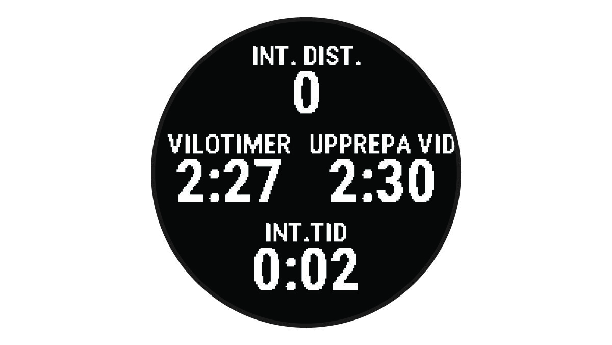

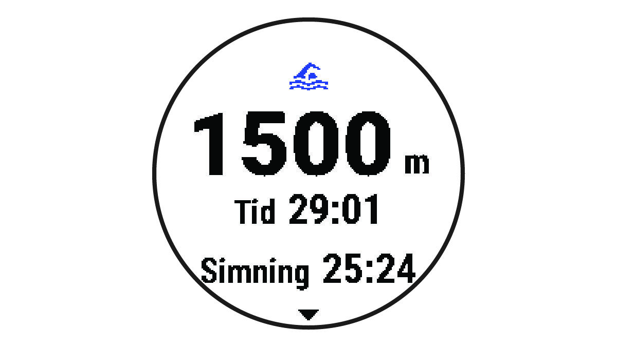

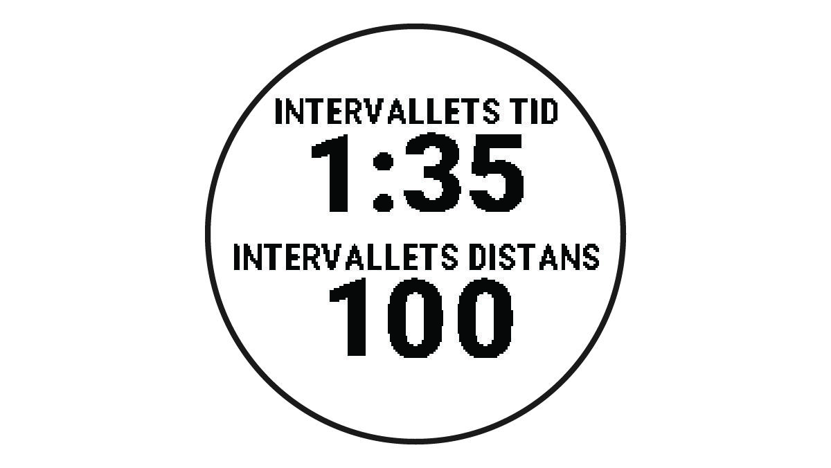

Ta en simtur i bassäng På urtavlan väljer du START > Simbassäng. Välj rätt bassänglängd eller ange en anpassad längd. Välj START. Börja simma. Enheten registrerar automatiskt simintervaller och längder. Om du vilar väljer du LAP för att skapa ett vilointervall. Skärmen ändras till vit text mot svart bakgrund och vilosidan visas. På vilosidan väljer du LAP för att återuppta simning och skapa ett nytt simintervall. Obs!: Du kan också låta enheten automatiskt skapa vilointervall genom att använda den automatiska vilofunktionen (Automatisk vila). Välj UP eller DOWN för att visa fler datasidor (valfritt). När du är klar med simturen väljer du STOP för att stoppa aktivitetstimern. Välj ett alternativ: Välj Fortsätt om du vill starta aktivitetstimern igen. Välj Spara om du vill spara simturen och återställa aktivitetstimern. Du kan se en sammanfattning eller välja DOWN för att se mer data. Välj Ta bort > Ja för att ta bort simturen. Underämnen:Automatisk vilaDistansregistreringTräna med träningsloggenStälla in en tempovarning vid simningÄndra en tempovarning under simning i bassängHuvudämnen: TräningHemTräningTa en simtur i bassäng
