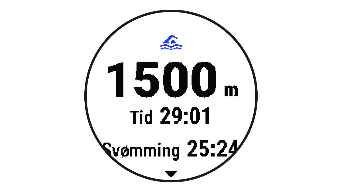

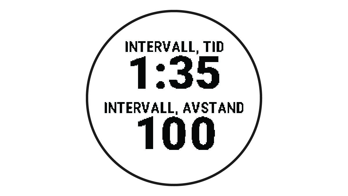

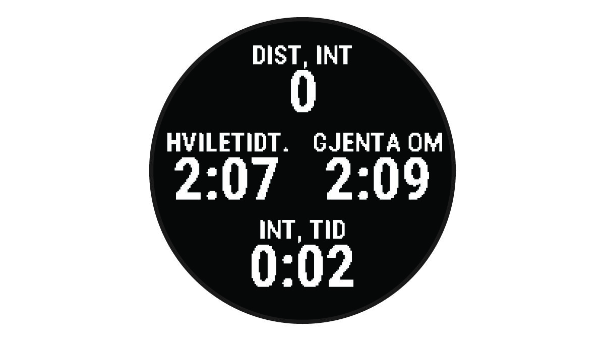

Legge på svøm i et basseng Velg START > Basseng på urskiven. Velg bassengstørrelsen, eller angi en egendefinert størrelse. Velg START. Begynn å svømme. Enheten registrerer svømmeintervaller og -lengder automatisk. Velg LAP for å opprette et hvileintervall hvis du hviler. Skjermen viser hvit tekst på svart bakgrunn, og hvileskjermbildet vises. Velg LAP for å fortsette å svømme og opprette et nytt svømmeintervall når du hviler. MERK: Du kan også bruke den automatiske hvileregistreringsfunksjonen til å opprette hvileintervaller automatisk (Automatisk hvileregistrering). Velg UP eller DOWN for å vise flere datasider (valgfritt). Når du har fullført svømmeøkten, velger du STOP for å stoppe aktivitetstidtakeren. Velg et alternativ: Velg Fortsett for å starte aktivitetstidtakeren på nytt. Velg Lagre for å lagre svømmeøkten og tilbakestille aktivitetstidtakeren. Du kan vise et sammendrag eller velge DOWN for å vise flere data. Velg Forkaste > Ja for å slette svømmeøkten. Underordnede emner:Automatisk hvileregistreringLagring av avstandTrene med øvelsesloggenAngi et svømmetempovarselRedigere et tempovarsel under svømming i bassengOverordnet emne: TreningHjemTreningLegge på svøm i et basseng
