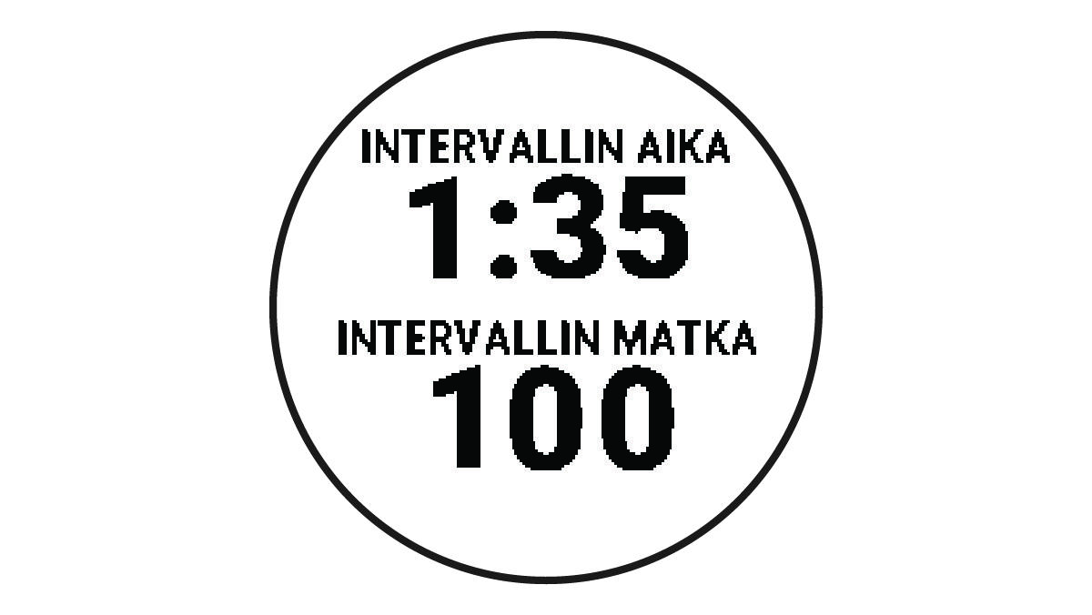

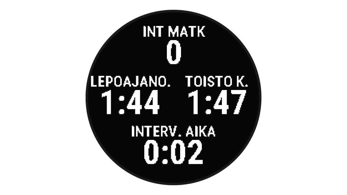

Allasuinti Valitse kellotaulussa START > Allasuinti. Valitse altaan koko tai määritä mukautettu koko. Valitse START. Aloita uinti. Laite tallentaa automaattisesti uinti-intervallit ja altaanvälit. Jos haluat levätä, luo lepointervalli valitsemalla LAP. Näyttö muuttuu käänteiseksi (valkoinen teksti mustalla taustalla), ja leponäyttö avautuu. Kun olet levännyt riittävästi, jatka uintia ja luo uusi uinti-intervalli valitsemalla LAP. HUOMAUTUS: Voit käyttää myös automaattista lepotoimintoa, jolloin laite luo lepointervallit automaattisesti (Automaattinen lepo). Voit näyttää lisää tietosivuja (valinnainen) valitsemalla UP tai DOWN. Pysäytä suorituksen ajanotto uinnin jälkeen valitsemalla STOP. Valitse vaihtoehto: Käynnistä ajanotto uudelleen valitsemalla Jatka. Tallenna uinti ja nollaa ajanotto valitsemalla Tallenna. Voit näyttää yhteenvedon tai näyttää lisää tietoja valitsemalla DOWN. Poista uinti valitsemalla Hylkää > Kyllä. Aliaiheet:Automaattinen lepoMatkan tallentaminenHarjoitteleminen harjoituslokin avullaUinnin tahtihälytyksen määrittäminenTahtihälytyksen muokkaaminen allasuinnin aikanaPääaihe: HarjoitteluAloitusHarjoitteluAllasuinti
