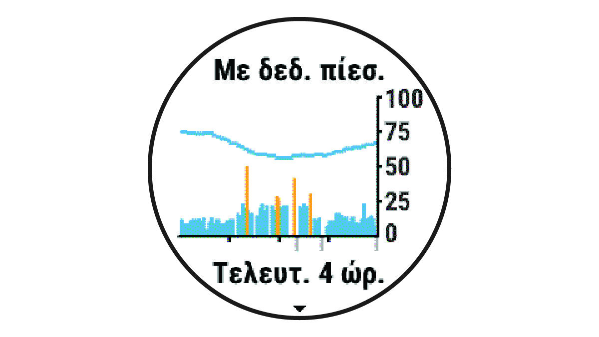

  2. Επιλέξτε START για να δείτε ένα συνδυαστικό γράφημα του Body Battery και του επιπέδου πίεσης.
    Οι μπλε γραμμές υποδεικνύουν περιόδους ανάπαυσης. Οι πορτοκαλί γραμμές υποδεικνύουν περιόδους πίεσης. Οι γκρι γραμμές υποδεικνύουν στιγμές υπερβολικά έντονης δραστηριότητας, στις οποίες δεν ήταν δυνατός ο καθορισμός του επιπέδου πίεσης.
    Δεδομένα Body Battery με γράφημα πίεσης

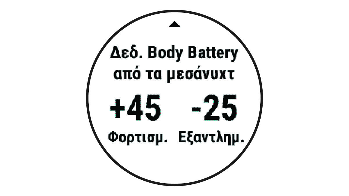

  3. Επιλέξτε DOWN για να δείτε τα δεδομένα Body Battery από τα μεσάνυχτα.
