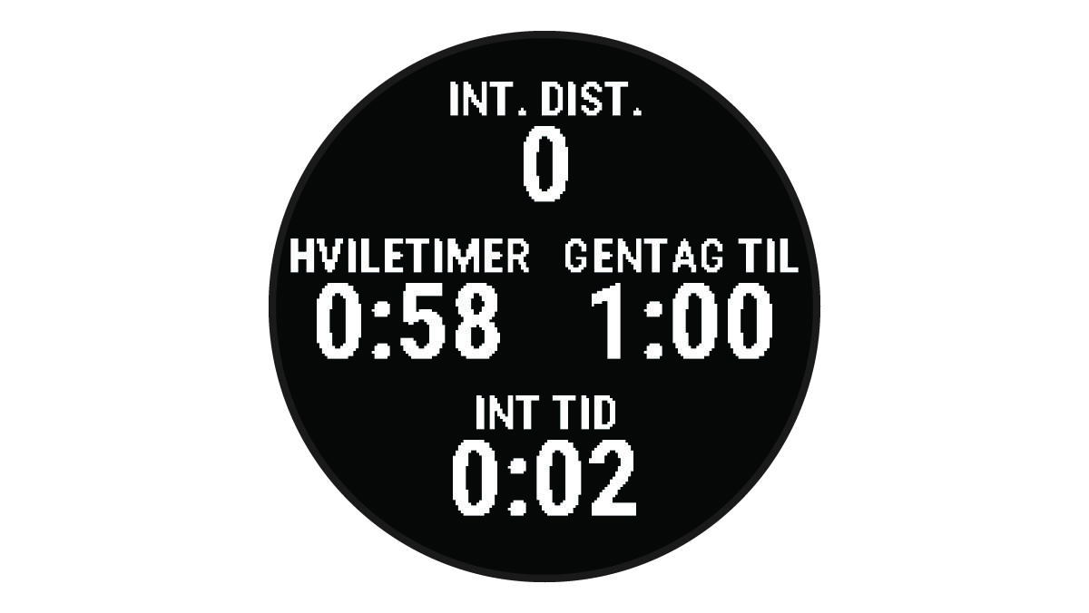

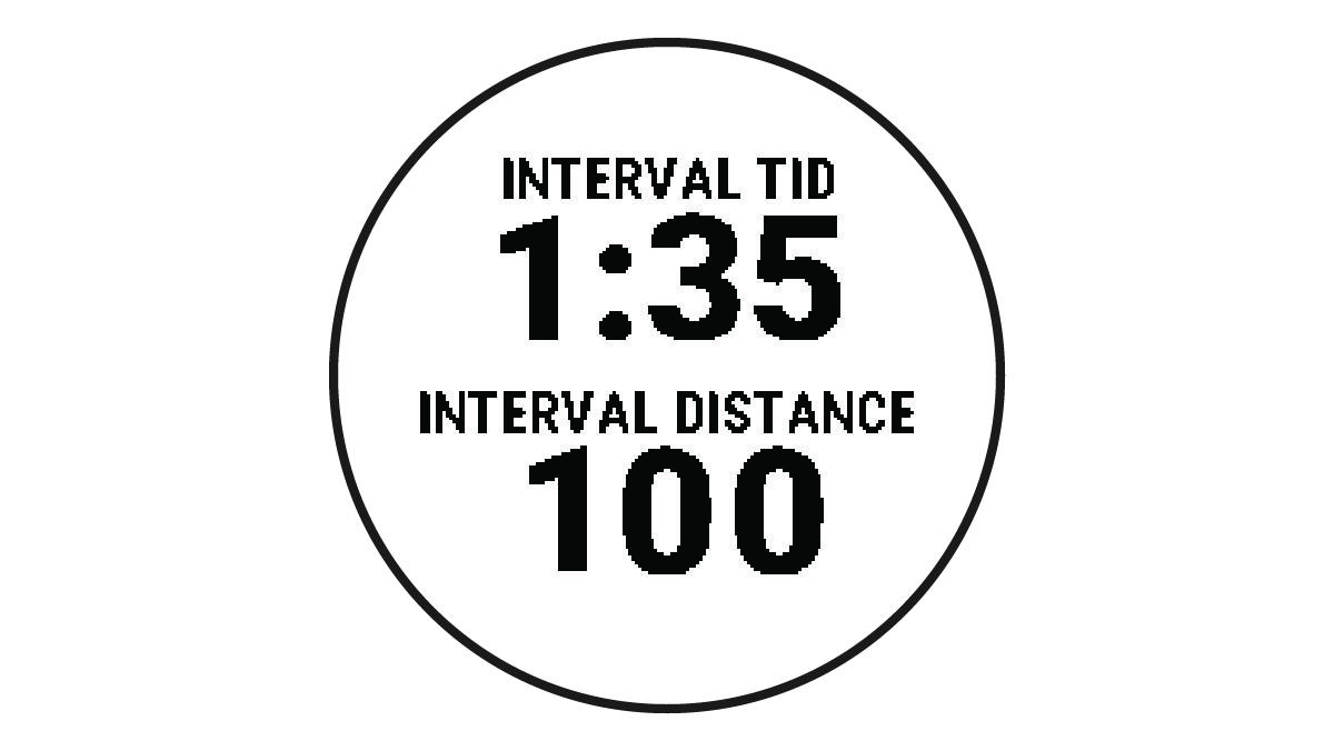

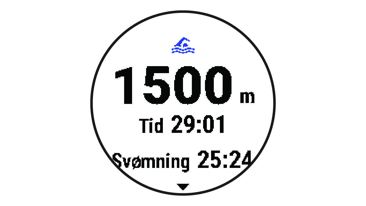

Svøm en tur i poolen Fra urskiven skal du vælge START > Svøm i pool. Vælg poolstørrelsen, eller indtast en brugerdefineret størrelse. Vælg START. Start svømning. Enheden registrerer automatisk intervaller og længder for svømningen. Hvis du hviler, skal du vælge LAP for at oprette et hvileinterval. Skærmen viser hvid tekst på sort baggrund, og hvileskærmbilledet vises. Fra hviletilstand skal du vælge LAP for at genoptage svømningen og oprette et nyt svømmeinterval. BEMÆRKNING: Du kan også bruge den automatiske hvilefunktion til at få enheden til automatisk at oprette hvileintervaller (Automatisk hvile). Vælg UP eller DOWN for at få vist yderligere datasider (valgfrit). Når du er færdig med din svømmetur, skal du vælge STOP for at stoppe aktivitetstimeren. Vælg en mulighed: Vælg Fortsæt for at genstarte aktivitetstimeren. Vælg Gem for at gemme svømmeturen og nulstille aktivitetstimeren. Du kan få vist en oversigt eller vælge DOWN for at få vist flere data. Vælg Slet > Ja for at slette svømmeturen. Underemner:Automatisk hvileAfstandsregistreringTræning med øvelseslogIndstilling af en svømmetempoalarmRedigering af en tempoalarm under svømning i poolOverordnet emne: TræningHjemTræningSvøm en tur i poolen
