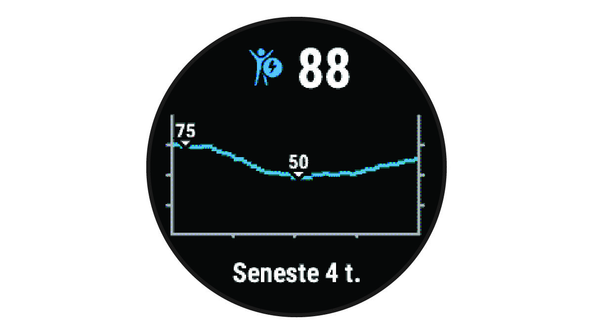

Visning af Body Battery widgets
Body Battery™ widget viser dit aktuelle Body Battery niveau og en graf over dit Body Battery niveau de sidste mange timer.
  1. Vælg UP eller DOWN for at få vist Body Battery widget.
    BEMÆRKNING: Du skal muligvis tilføje widgeten til dit widget-loop (Sådan tilpasser du widget-sløjfen).
    Body Battery-data

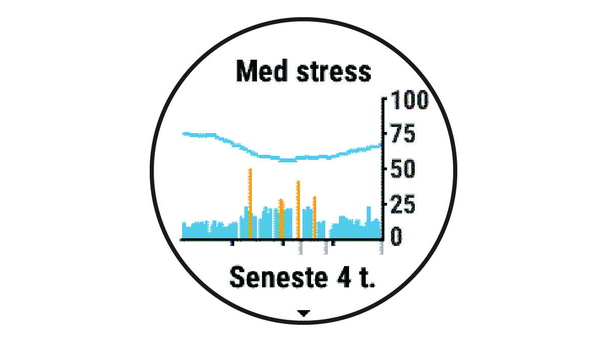

  2. Vælg START for at få vist en kombineret graf over dit Body Battery og stressniveau.
    Blå søjler angiver perioder med hvile. Orange søjler angiver perioder med stress. Grå søjler angiver perioder, hvor du var for aktiv til at bestemme dit stressniveau.
    Body Battery-data med stressgraf

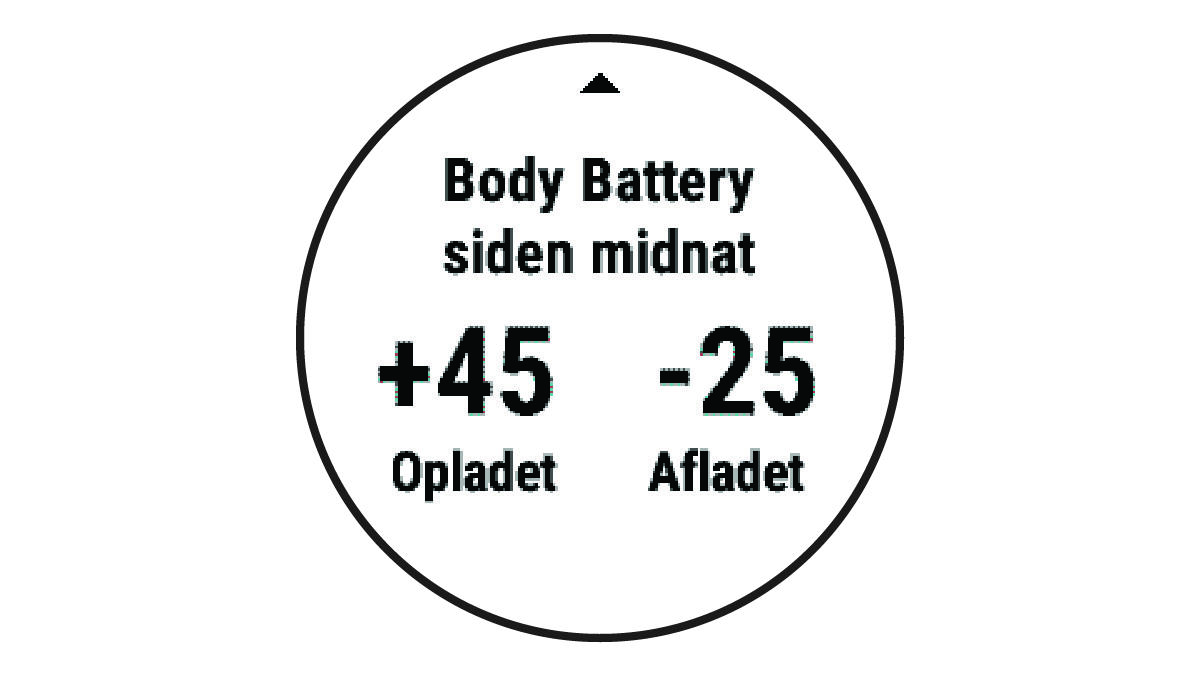

  3. Vælg DOWN for at se dine Body Battery data siden midnat.
    Body Battery-data
