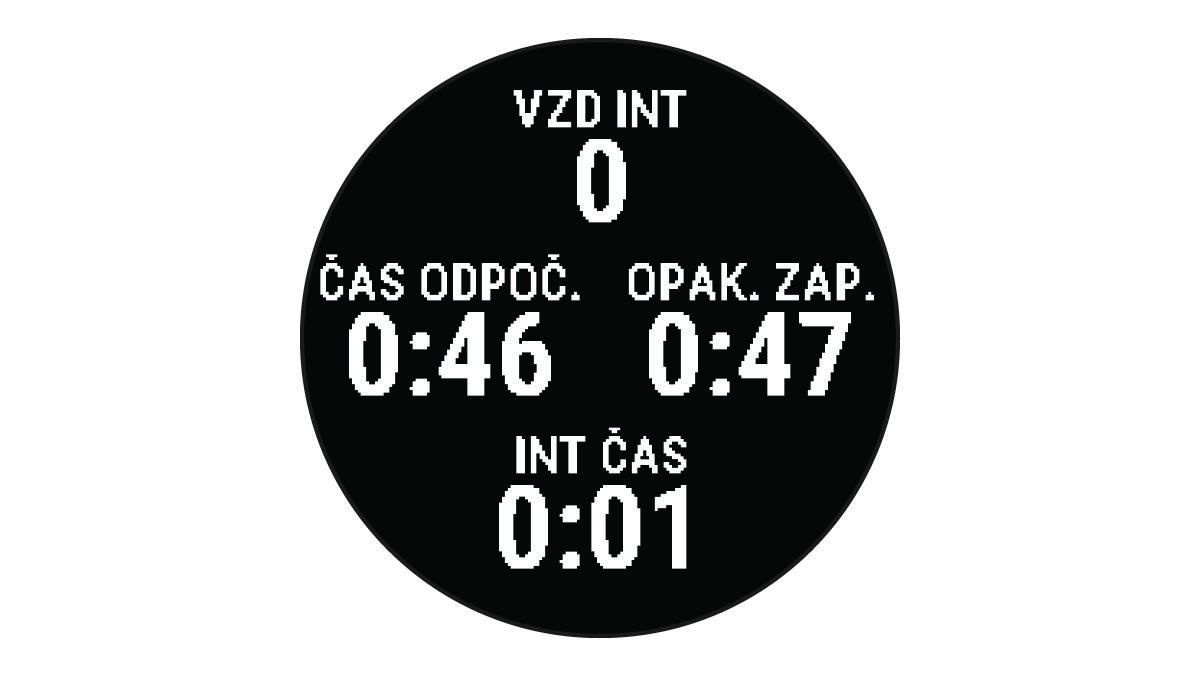

  5. V případě odpočinku vytvořte tlačítkem LAP klidový interval.
    Displej se změní na bílý text na černém pozadí a zobrazí se obrazovka odpočinku.
    Časovač aktivity s obrazovkou odpočinku
  6. Po ukončení odpočinku přejdete stisknutím tlačítka LAP opět do režimu plavání a vytvoříte nový interval plavání.

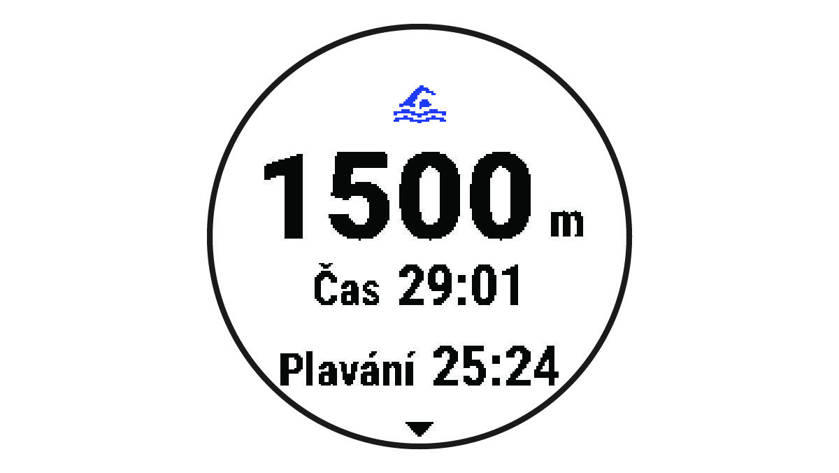

  8. Po skončení plavání stiskněte tlačítko STOP a stopky aktivity zastavte.
  9. Vyberte možnost:
    • Výběrem možnosti Pokračovat stopky aktivity znovu spustíte.
    • Výběrem možnosti Uložit plavání uložíte a stopky se vynulují. Můžete zobrazit souhrn nebo stisknutím tlačítka DOWN zobrazit další data.
      Stopky aktivity se souhrnem plaveckých údajů
