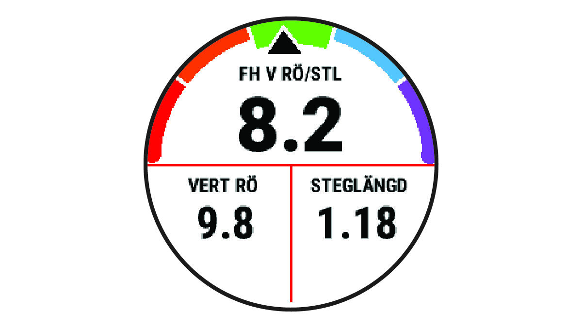

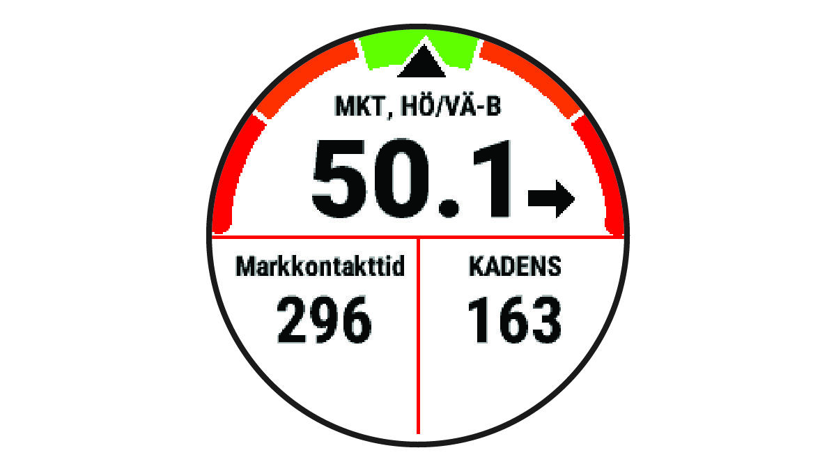

  4. Bläddra till löpdynamikskärmarna för att visa information.
    Löpdynamikdata
    Löpdynamikdata
