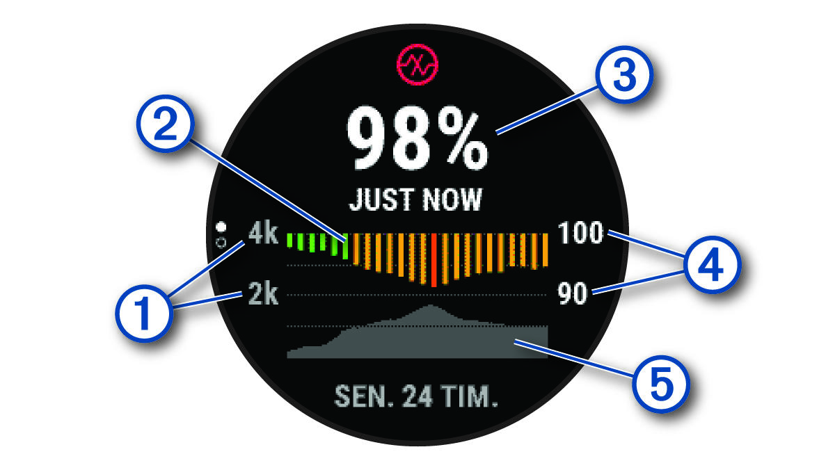

Pulsoximetridata med bildtexter
Bildtext nummer ett
Höjdskala.
Bildtext nummer två
Ett diagram över dina genomsnittliga värden för syremättnad under de senaste 24 timmarna.
Bildtext nummer tre
Ditt senaste syremättnadsvärde.
Bildtext nummer fyra
Procentskala syremättnad.
Bildtext nummer fem
Ett diagram över dina höjdvärden under de senaste 24 timmarna.
