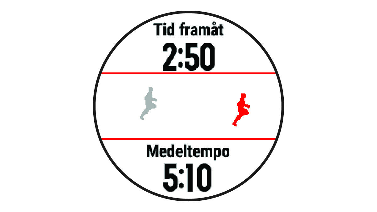

  8. Välj UP eller DOWN för att bläddra till Virtual Partner skärmen och se vem som leder.
    Data för Virtual Partner
