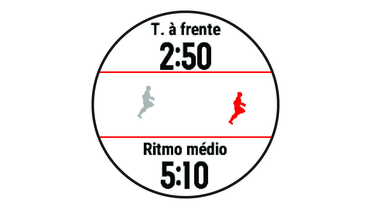

  8. Selecione UP ou DOWN para navegar pela tela do Virtual Partner e ver quem está liderando.
    Dados do Virtual Partner
