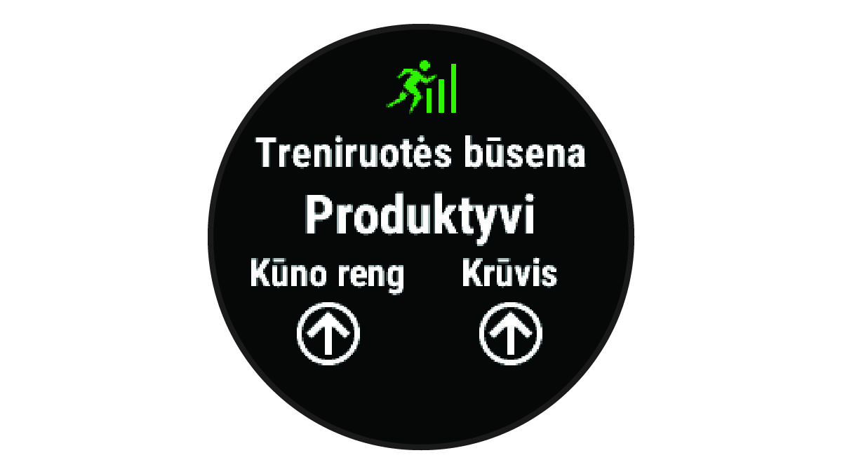

Treniravimosi būsena
Treniravimosi būsena parodo, kaip treniruotės paveikia fizinį pasirengimą ir rezultatus. Treniravimosi būsena pagrįsta treniravimosi krūvio ir VO2 maksimumo pokyčiais per ilgesnį laikotarpį.
