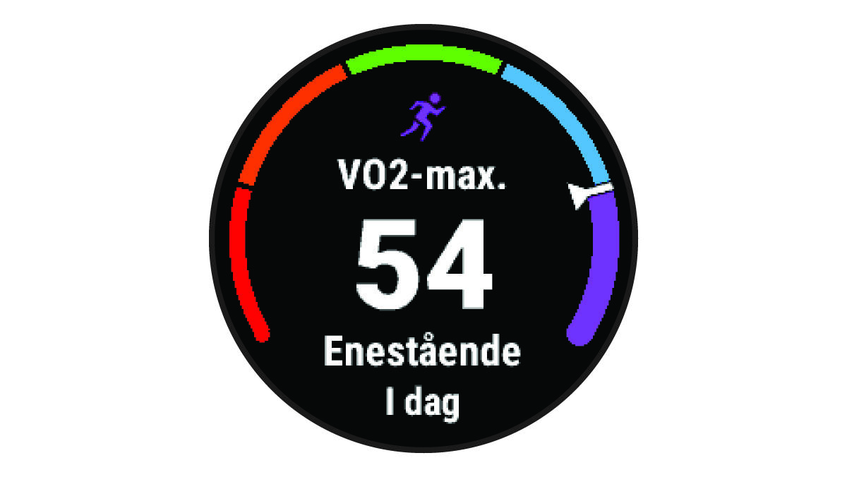

VO2 maks. yra maksimalus deguonies kiekis (milimetrais), kurį maksimaliai intensyvios veiklos metu galite sunaudoti per minutę, padalytas iš kūno svorio kilogramų. Paprastai tariant, VO2 maks. yra atletiškumo rodiklis ir turėtų didėti gerėjant fiziniam pasirengimui. Jei norite matyti VO2 maks. įvertį Forerunner® įrenginyje, reikia ant riešo arba ant krūtinės uždedamo suderinamo širdies dažnio matuoklio. Įrenginyje numatyti atskiri VO2 maks. įverčiai bėgimui ir važiavimui dviračiu. Kad gautumėte tikslų VO2 maks. įvertį, turite bėgti lauke su GPS įtaisu arba važiuoti su suderinamu galios matuokliu vidutiniu intensyvumu kelias minutes.
Įrenginyje VO2 maks. įvertis rodomas kaip skaičius, aprašymas ir padėtis spalviniame matuoklyje. Savo Garmin Connect™ paskyroje galite peržiūrėti daugiau informacijos apie VO2 maks. įvertį, įskaitant jūsų fizinio pasirengimo amžių. Fizinio pasirengimo amžius rodo, kaip jūsų fizinį pasirengimą galima palyginti su tos pačios lyties, bet skirtingo amžiaus asmeniu. Jei mankštinsitės, jūsų fizinio pasirengimo amžius laikui bėgant gali mažėti (Savo fizinio pasirengimo amžiaus peržiūra).
