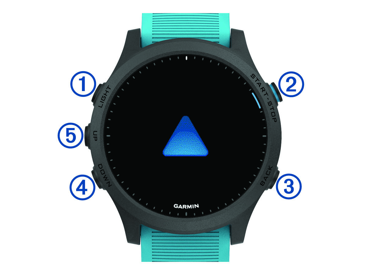

Descripción general del dispositivo
LIGHT | Púlsalo para encender el dispositivo. Púlsalo para activar o desactivar la retroiluminación. Mantenlo pulsado para ver el menú de controles. |
START STOP | Púlsalo para iniciar y detener el tiempo de actividad. Púlsalo para elegir una opción o para confirmar que has leído un mensaje. |
BACK | Púlsalo para volver a la pantalla anterior. Púlsalo para registrar una vuelta, un descanso o una transición durante una actividad. |
DOWN
| Púlsalo para desplazarte por los widgets, páginas de datos, opciones y configuración. Mantenlo pulsado para abrir los controles de música (Música). |
UP | Púlsalo para desplazarte por los widgets, páginas de datos, opciones y configuración. Mantenlo pulsado para ver el menú. Mantenlo pulsado para cambiar de deporte manualmente durante una actividad. |
